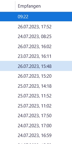

    Hallo zusammen.
    Ich habe die aktuellst Thunderbird-Version (automatische updates), Windows 11, ein IMAP-Konto bei bluewin.ch, McAfee Virenschutz.
    Ich bin für die Kommunikation eines Vereins zuständig und benötige daher den Maileingang nach dem Eingang geordnet.
    Wie auf dem beigefügten Printscreen ersichtlich stimmt die Reihenfolge nicht und ich kann sie nicht ändern.
    Darum bitte ich um konstruktive Vorschläge wie ich das Problem Lösen kann.
    Danke im Voraus.
      • 36,08 kB
      • 239 × 473

    Zitat von Hallo4106
    ... ich kann sie nicht ändern
    Klick doch mal oben auf "Empfangen" ... wie auch bei Windows selber kannst du durch Klick auf solch einen Spaltenkopf nach dieser Spalte sortieren und durch erneuten Klick die Sortier-Reihenfolge umkehren.

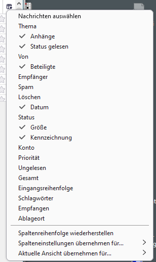

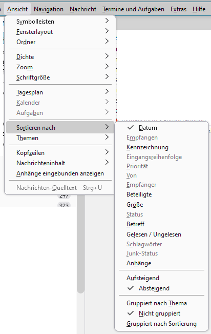

    Über folgenden Weg wäre das auch einzustellen und mit Klick ganz rechts auf die Spalteneinstellung, auf andere Ordner übertragbar.
