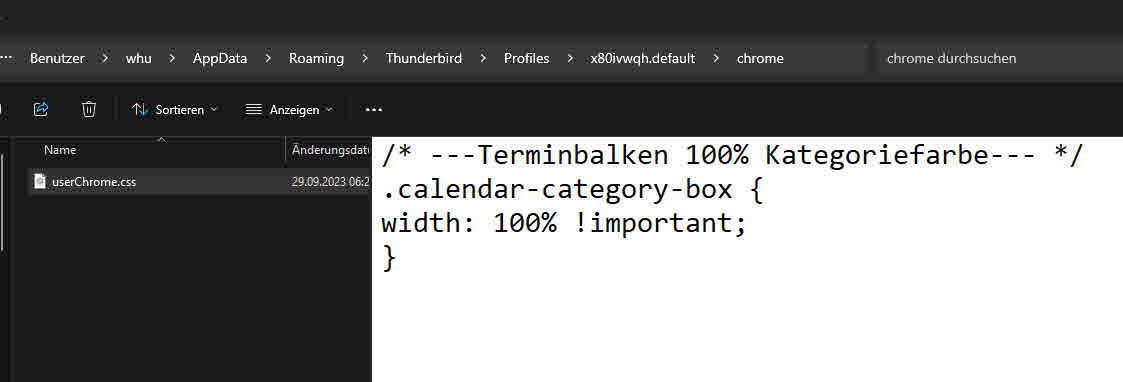

    Hallo Bastler, danke für den Input! Habe es probiert, leider zieht es nicht!? Vll noch jemand eine Idee? Danke!

    Sorry nicht alles richtig gelesen! Jetzt läufts:=)
    Man muss deshalb in Thunderbird mit dem Konfig-Editor noch eine versteckte Einstellung umschalten: toolkit.legacyUserProfileCustomizations.stylesheets muss auf true geschaltet werden.
