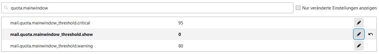

    Die Schwellenwerte zur Warnung sind in den Erweiterten Einstellungen änderbar.
    Wenn wie im Bild …threshold.show auf 0 vorgegeben wird, ist die Füllstandsanzeige immer zu sehen, nicht erst ab 75%

    • 6. Februar 2024 um 17:59
    Zitat von Flohtechniker
    es sind ja wahnsinnig viele Begriffe da
    In die Suchzeile darüber nur quota.main eingeben (ähnlich mein Bild), grenzt das ein.

    • 6. Februar 2024 um 18:35
    aber den Füllstand zeigt es nicht an
    Das muss man manchmal kitzeln. Posteingang -> Kontenabruf (F5) mal anderer Ordner und wieder Posteingang.
    Wenn einmal erschienen, bleibt das innerhalb des IMAP Kontos.
