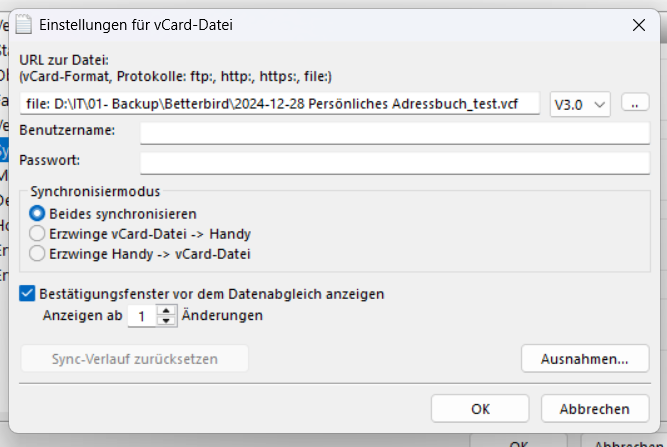

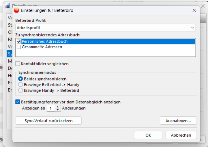

    ich habe meine Kontakte aus dem Persönlichen Adressbuch nach CardBook überführt und dort noch etwas editiert. Nun wollte ich diese Kontakte via MyPhoneExplorer auf mein Handy überspielen, was mir aber nicht gelingt. MyPhoneExplorer ist wie auf dem Bild eingestellt:
    Ich habe die Kontakte in CardBook auch als vcf-Datei exportiert und wollte sie so mit dem Handy synchronisieren. Einstellungen wie folgt.

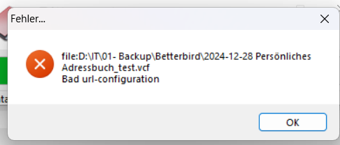

    Beim Synchronisieren kommt dann folgende Meldung:
    hast Du über die Pfadsuche rechts zu der Datei navigiert, oder den Pfad händisch eingetragen?

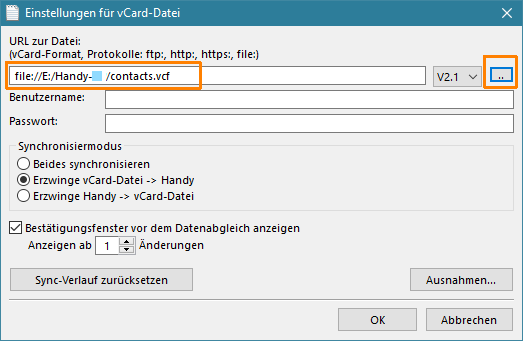

    Die Syntax so in Deinem Bild ist falsch. Folgend beispielhaft ein funktionierender Eintrag:

    vielen Dank für deine Unterstützung und den entscheidenden Hinweis. Ich hatte den Pfad tatsächlich reinkopiert. Jetzt hat es funktioniert.
