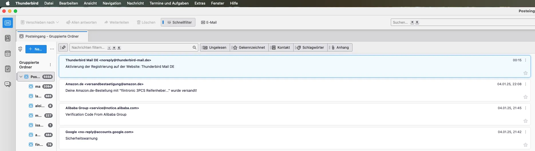

    Ich vermisse die Bedienzeile um in meinem ausgewählten Email Ordner, z.B. Posteingang die Ansicht nach Absender, Datum, Betreff etc sortieren zu können.

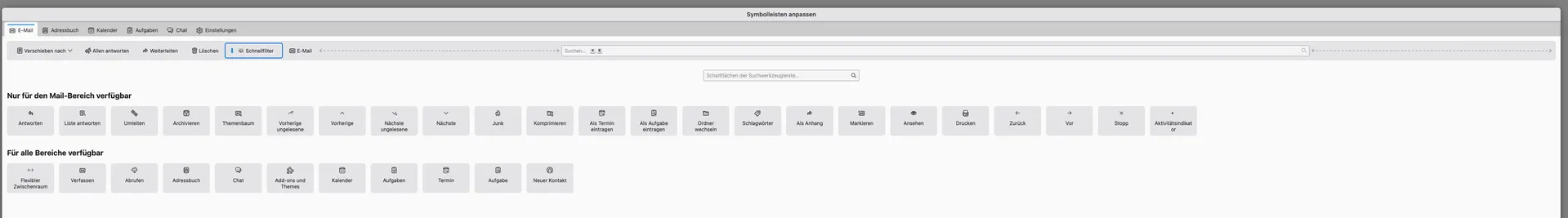

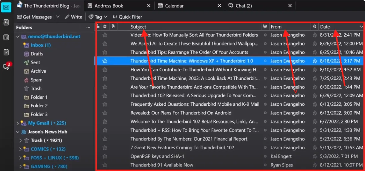

    Hier ein Scrennshot wie ich es mir wünschen würde aus einem Youtube video auf der Suche nach einer Lösung:
    Hier wie es leider aktuell ausschaut:

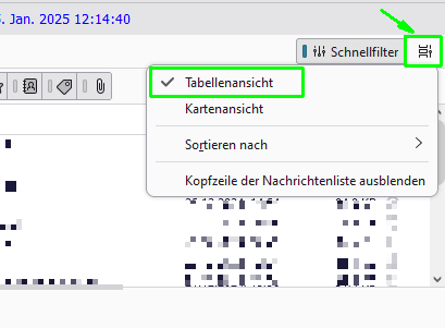

    dazu erst von Kartenansicht auf Tabellenansicht umschalten, Button rechts oben.
    In der Ansicht entspr. auf einen Spaltenkopf zur Sortierung klicken.
    Über Menü -> Ansicht ist in weiteren Punkten auch vieles einzustellen. Einfach stöbern.

    Dein erstes Bild erreicht man auch mit Rechtsklick auf die Symbolleiste -> Anpassen, das ist es nicht,
    damit kann man weitere Funktionen (Buttons) in die Leiste ziehen und mit Speichern unten rechts abschließen.

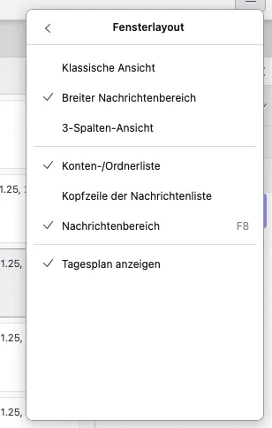

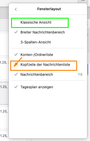

    Für die Tabellenansicht ist wohl erst die Kopfzeile der Nachrichtenliste einzublenden, dann Button oben rechts.
    Bei Deiner Fensterbreite ist die Klassische Ansicht auch besser, dann ist links der Ordnerbereich länger.

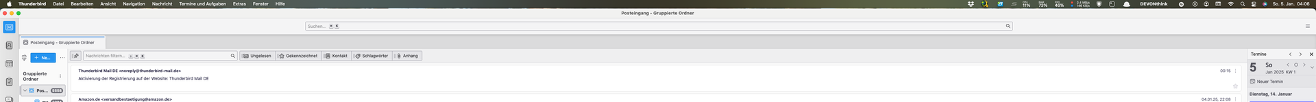

    Das Problem ist gelöst, ich habe zuerst das programm gelöscht und neu installiert, danach war es immer noch nicht da, nach einem neustart von OSX war dann die Schaltfläche ganz normal vorhanden.
