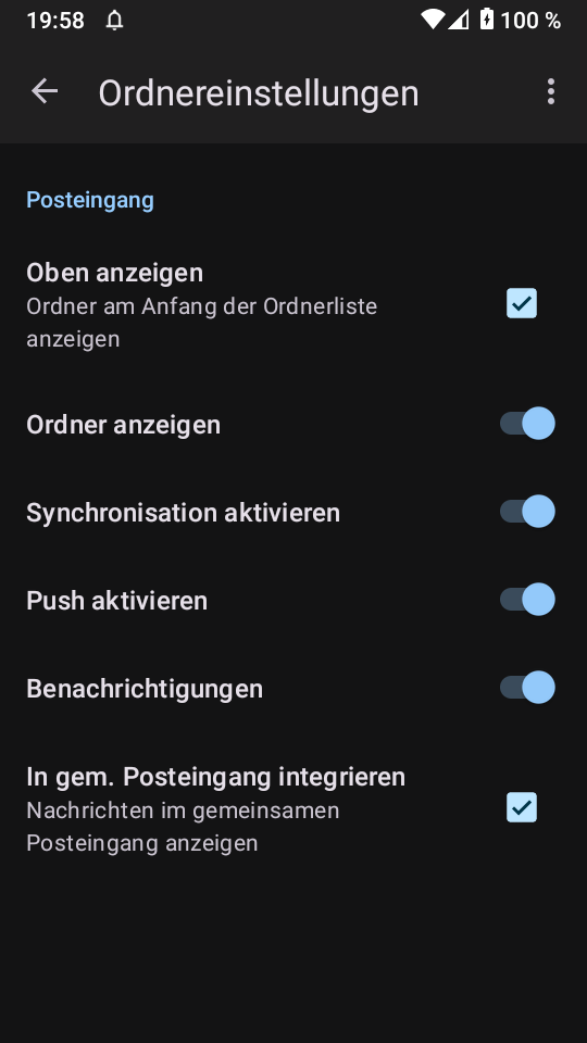

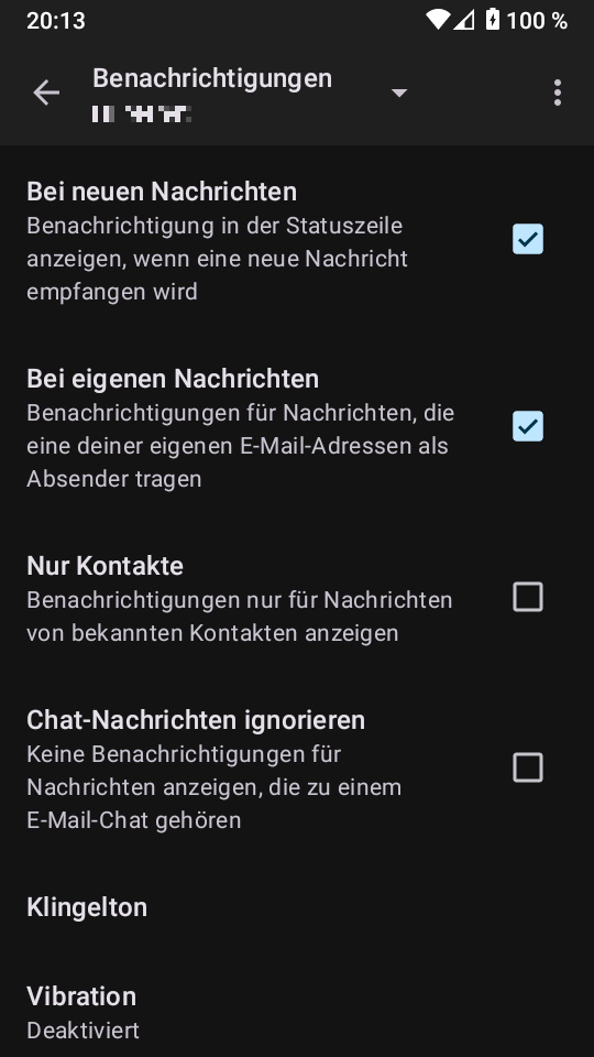

    Beispielbild angehakte Optionen ------------Konten-Einstellungen -> Benachrichtigungen
