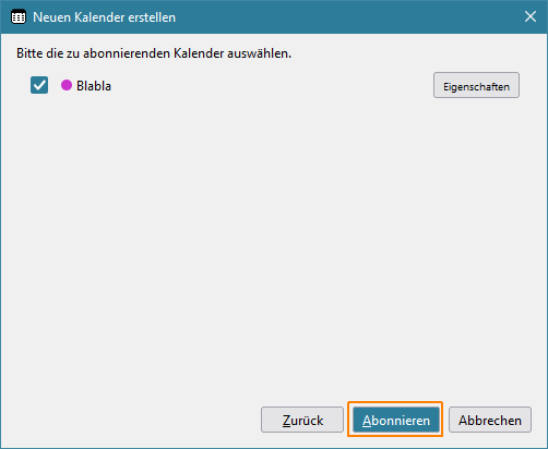

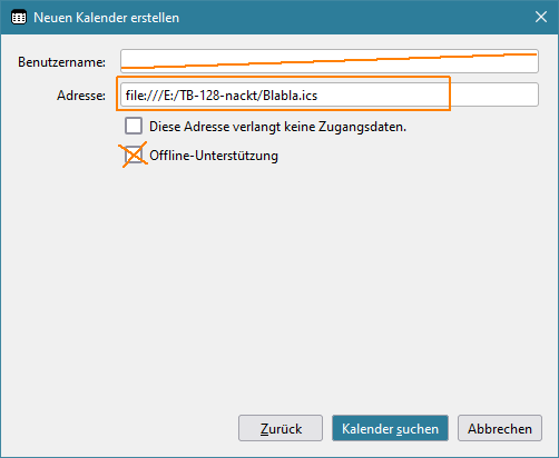

    Dazu im Kalendertab als Beispiel (Windows): Neuer Kalender -> Im Netzwerk -> weiter wie in Bildern
    (lokaler Link, so ähnlich file:///E:/TB-128-nackt/Blabla.ics Name frei definiert, besser keine Leerzeichen.
    [kann unter Linux anders aussehen]
    Noch einfacher, im künftigen Speicherort mit Editor eine leere Textdatei erstellen Blabla.ics (Achtung .txt entfernen!)
    Dann wie oben beschrieben einbinden und einrichten.
