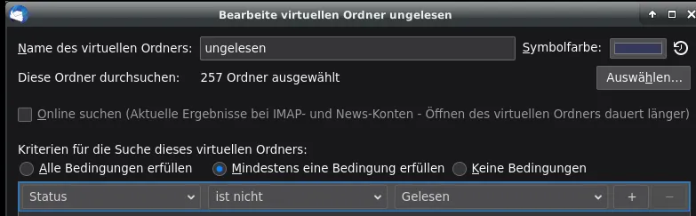

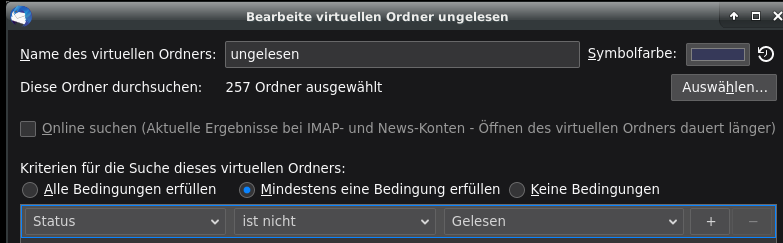

    • 2. Oktober 2025 um 12:05
    ... aber gerne doch:
    Dabei ist es übrigens gleichgültig, ob der Haken bei der Online-Suche gesetzt ist oder nicht.
    Titan
