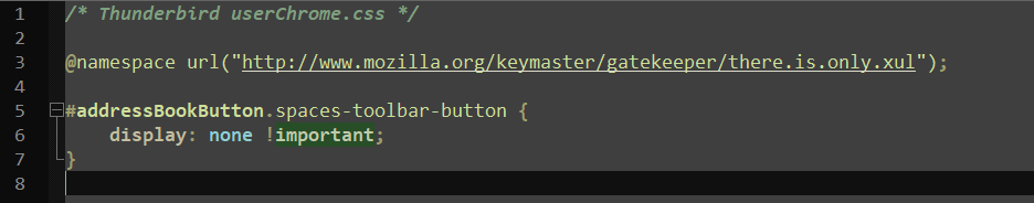

  • Adressbuch Schaltfläche ausblenden
    • Roaster
    • 7. September 2022 um 21:17
    'dieser Namespace' ist schon länger obsolet, bitte einmal auskommentieren.
    DAS wars! jetzt ist der Button weg. Was mich allerdings wunder, warum der andere Style-Code trotz dieser Zeile funktionierte?
    Aber egal, das aktuelle Ergebnis zählt!
    Herzlichen Dank für deine Hilfe!
    • Roaster
    • 7. September 2022 um 20:55
    Wenn der Code in die userChrome.css eingefügt wurde, sollte der greifen. Hier einwandfrei.
    100 pro heißt die so bei mir:
    OK, der Button heißt so, gecheckt:
    Das Ergebnis, auch nach mehrmaligem Neustart vom TB:
    Dann habe ich noch die komplette userChrome.css geleert bis auf:
    aber der Button ist weiterhin vorhanden :-(
    Stimmt vielleicht dieser Namespace mit TB 102 nicht mehr? Die Datei stammt schließlich noch von TB 91.x
    Edit: Scheint zu stimmen, denn als ich den Inhalt bis auf die oben genannten Zeilen entfernt habe, sind auch alle restlichen Anpassungen verschwunden. Nachdem ich die bisherigen Zeilen wieder hinzugefügt hatte, sind meine alten Anpassungen wieder aktiv, der Adressbuch Button steht dabei aber auch wie eine 1 am Rande :-)
    • Roaster
    • 7. September 2022 um 20:22
    Danke dir erst Mal, bin erst jetzt dazu gekommen dies zu testen!
    Allerdings zeigt diese Einstellung bei mir keine Wirkung. Die Einstellung toolkit.legacyUserProfileCustomizations.stylesheets ist auf true gesetzt, eigentlich schon immer.
    Noch eine Idee? Wie kommt man übrigens auf diesen Style-Code? Gibts da analog dem Firefox eine F12-Konsole?
    • Roaster
    • 2. September 2022 um 20:31
    Mit TB 102 kann ich das nicht ganz nachvollziehen, denn per Drag und Drop im Anpassen-Modus kann ich die Schaltfläche aus der Seitenleiste nicht entfernen.
    Somit bleibt die Frage für mich, wie kann ich das Adressbuch aus der Seitenleiste entfernen, da auch ich CardBook verwende?

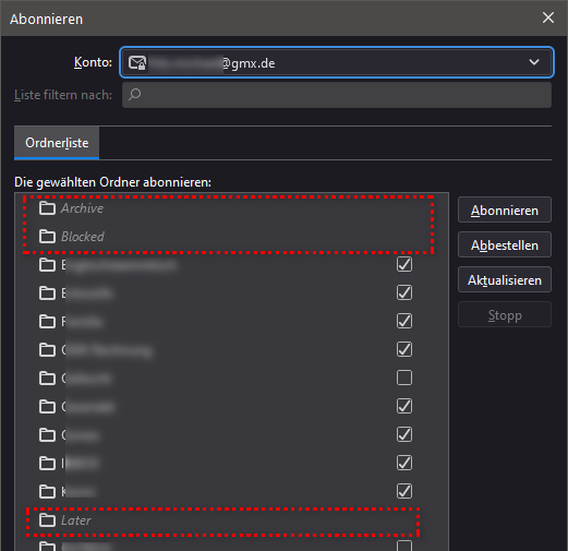

  • Neue, unbekannte Unterverzeichnisse im GMX-Konto und TB Verzeichnisbaum
    • Roaster
    • 3. Januar 2022 um 09:01
    Hm, ich glaube ich habs gelöst, fragt mich aber bitte nicht wie. Einzig und alleine habe ich alle Accounts, inkl. den von GMX in den Einstellungen des iOS nun deaktiviert. Ich nutze, wie gesagt, Apple Mail nicht (mehr) sondern die Mail-App Canary und die bringt ihre eigenen Konten-Einstellungen mit.
    Seither, kann auch Zufall oder zeitlich verzögert bedingt sein, kann ich die besagten Ordner im TB auch löschen. Es erscheint zwar der Fehler
    aber letztendlich sind auch nach mehrmaligem Neustart die drei Ordner verschwunden. Auch im Dialog der abonnierten Verzeichnisse sind diese nun weg.
    Danke an euch fürs Nachforschen und Tipp-Geben!
    • Roaster

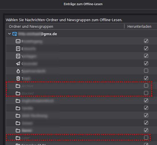

    • 3. Januar 2022 um 08:45
    Zitat von Roaster
    Konkret geht es um die hier markierten Verzeichnisse:
    Die einzige Lösung scheint mir das De-abonnieren zu sein .
    Das wäre ja mein Plan, wenn nicht das Fenster mit den abonnierten Verzeichnissen, genau diese drei Ordner ausschließt, siehe zweiten Screenshot. Dort kann ich die drei von mir markierten Verzeichnisse leider nicht abhaken.
    • Roaster
    • 1. Januar 2022 um 22:03
    Hi!
    Ich bin auf dem ipad zunächst mit Apple Mail gestartet, von daher kann es schon sein dass die drei Verzeichnisse von dort stammen.
    Aber ich kann diese weder in Apple Mail noch in der jetzt von mir genutzten App Canary, nicht. Die drei Verzeichnisse erscheinen dort schlichtweg nicht.
    Auf dem PC kann ich innerhalb TB diese Ordner weder de-abonnieren noch ausblenden, siehe auch entsprechende Screenshots oben.
    • Roaster
    • 31. Dezember 2021 um 17:39
    Ja, das ist wahr: iPad Pro mit Apple Mail.
    Was bedeutet dies nun letztendlich oder nach wie vor: kann man diese Verzeichnisse irgendwie loswerden?
    Apple Mail nutze ich nun eh nicht mehr, stattdessen eine andere App.

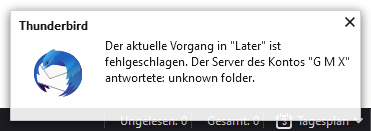

    • 30. Dezember 2021 um 14:30
    Thunderbird-Version (konkrete Versionsnummer): 91.4.1
    • Betriebssystem + Version: Win10 Pro, de
    Hi!
    aus irgendeinem Grund erscheinen bei mir seit kurzem drei neue Verzeichnisse im GMX Konto, im TB-Verzeichnisbaum, die ich weder de-abonnieren noch sonst irgendwie loswerden kann, auch nicht, wenn ich entsprechende .msf Dateien im Profil-Vz lösche und TB neu starte. Diese werden immer wieder neu erstellt.
    Abonnieren sieht für das GMX-Konto wie folgt aus:
    In den Konteneinstellungen, Nachrichten-Synchronisation, Erweitert kann ich die drei Vz ebenfalls finden, jedoch sind diese dort bereits von mir abgewählt worden:
    Ich habe noch mehrere andere Konten, jedoch bei Yahoo oder Goneo.de, die haben keine solchen Einträge im Verzeichnisbaum. Somit sollte das Problem ausschließlich auf GMX beschränkt sein.
    Was ich heute das erste Mal seit langer Zeit wieder gemacht habe, war mich um GMX-Portal anmelden und habe von dort die ein oder andere E-Mail versendet. Ich bilde mir ein seither gibt es diese Verzeichnisse im TB nun auch. Gestern waren die Vz jedenfalls noch nicht im TB. Die drei Vz, existieren so nicht innerhalb der GMX-Webseite, das habe ich bereits gecheckt.
    Wie werde ich diese drei Vz wieder los?
