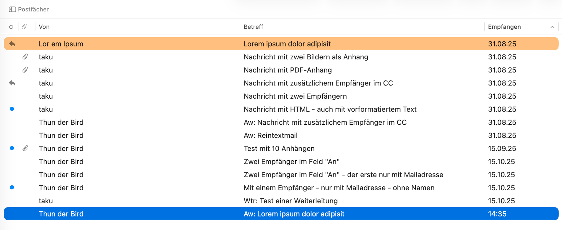

    Solange es keine aus meiner Sicht elegante und moderne Konversationsansicht bei TB gibt, werde ich auf eine Konversationsansicht mit Kompromissen verzichten. Ich werde also weiterhin empfangene und gesendete Nachrichten getrennt aufbewahren und keine Ansicht "gruppiert nach Thema" einsetzen.
    Für Easy Peasy hat ggbsde auf meine Bitte hin eine tolle nigelnagelneue Erweiterung geschrieben:
    ShowThread
    Sie wirkt in der tabellarischen Darstellung ohne Gruppierung nach Thema.
    Die Wirkung entspricht einem ziemlich versteckten Merkmal aus Apple Mail.
    Nur dort hatte ich das Feature gesehen, in keinem anderen Client sonst.
    Sobald man eine Nachricht klickt, werden alle zum gleichen Thread gehörigen Nachrichten farblich hervorgehoben und so als zu diesem Thread gehörig gekennzeichnet.
    Das werde ich für das Projekt Easy Peasy empfehlen.
