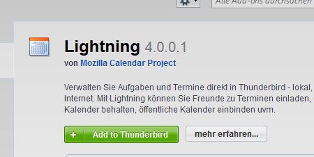

    Zitat von Feuerdrache
    Du wählst den von mir rot umrahmten "Download". Du klickst mit der linken Maustaste auf den blauen Namenschriftzug der Erweiterung. Damit startest Du den Vorgang des Herunterladens dieser Erweiterung.
    Danach wechselst Du zu Deinem Thunderbird und installierst die Erweiterung über den Add-on-Manager. Wenn Du dazu noch Fragen hast, dann melde Dich einfach wieder.
    Hallo Feuerdrache,
    das geht auch viel einfacher.
    Starte Thunderbird und öffne den Add-ons-Manager, starte Firefox und suchen die Erweiterung.
    Wenn jetzt beide Anwendungen auf dem Bildschirm neben einander geöffnet sind, klickst Du einfach auf den Link und ziehst ihn in das Fenster des Add-ons-Manager von Thunderbird fertig.
    EDV-Oldi
