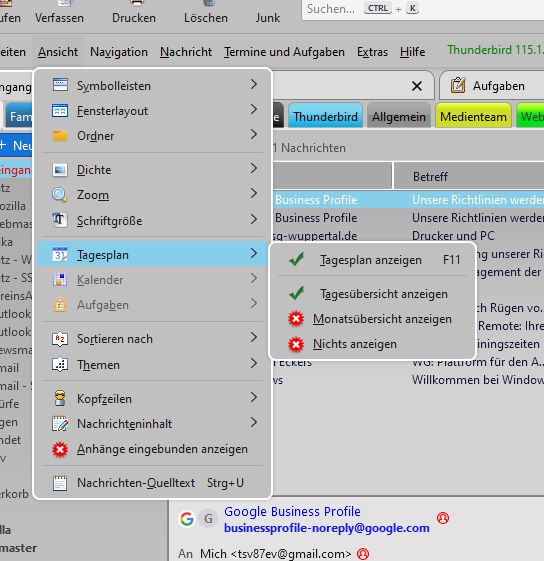

    Zitat von milupo
    Ich bin mir nicht ganz sicher, aber müsste das letzte Komma vor url-prefix nicht weggelassen werden?
    Ich glaube nein, aber da kennst Du Dich ja wohl besser aus.
    So sieht das Ergebnis bei mir aus.
