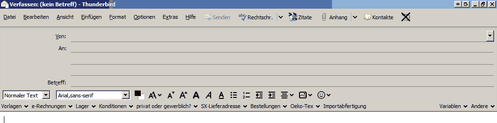

    • Schlüsselkind
    • 28. Mai 2020 um 20:42
    vielen Dank für das Skript. Es funktioniert und ich nutze es gern.
    Der Button für die Empfangsbestätigung (return receipt) erscheint jetzt als einziges Element in einer eigenen Leiste. Diese Leiste verschwendet Höhe, die lieber dem Verfassen-Fenster zugute kommen sollte. Also, falls jemand noch eine Idee hat, wie man den Button in die Statuszeile oder in die Menüleiste oder in die Verfassen-Symbolleiste bekommt, würde ich mich sehr freuen.
