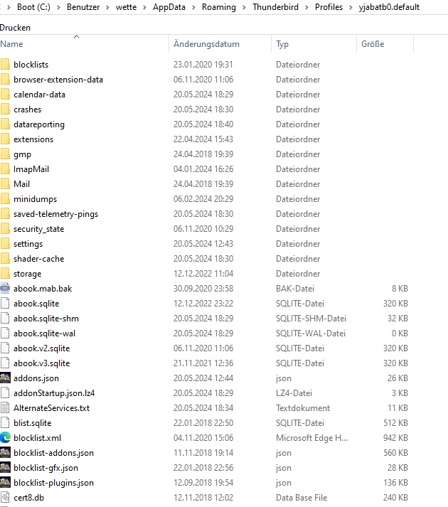

    Zitat von blumenfee
    Wenn ich auf das alte Profil gehe, sind die auch nur bis zum 17.5. da, wo sind die alten Mails hin?
    Das kann ich leider in meiner Kristallkugel nicht sehen!
    Zitat von blumenfee
    Werden die noch irgendwo anders gespeichert?
    Mir ahnt Schreckliches: wenn du keine relativ neue Backup-Kopie deines Profilordners hast, she ich schwarz für die Nachrichten von vor dem 17.05!
    Es hat jetzt keinen Sinn mehr, dass wir so weiter machen mit Frage und Antwort uns zig Screenshots. Wenn wir überhaupt noch etwas finden können, dann per Fernwartung. Es sei denn, Bastler hat noch Ideen wo sich die verschwundenen E-Mails befinden könnten.
    Überlege dir ob du mit Fernwartung einverstanden wärst, ich jedenfalls habe nach erneuter Durchsicht deiner Bilder keinen Hinweis auf ein zweites alte Profil gesehen.
    Zitat von blumenfee
    Hatte ein paar Dinge gelöscht auf C, aber nichts, was mit TB zu tun hat.
    Hoffen wir es, dass du dabei das TB Profil nicht angerührt hast. Kannst du dich noch erinnern, was du 17.5 mit TB gemacht hast? Wenn du an diesem Tag versehentlich alle Nachrichten im Posteingang gelöscht hast, sind sie bei iMAP auch auf dem Server weg.

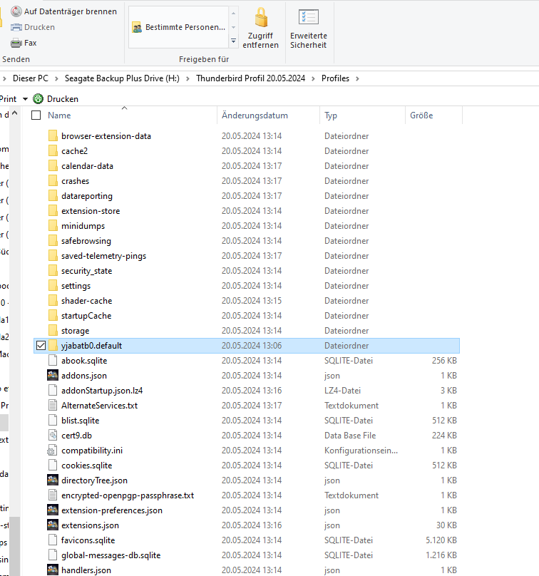

    Zitat von blumenfee
    ja dieser Ordner befindet sich dort, siehe Screenshot.
    Dein letzter Screenshot bestätigt die Vermutung, die ich in meiner Antwort #17 geäußert habe:
    Beim Versuch, ein neues Profil zu erstellen und es dann mit dem nach H:\Thunderbird Profil 20.05.2024\Profiles ausgelagerten Profilordner yjabatb0.default zu verknüpfen, bist du nur bis zum Ordner "Profiles" navigiert, hast diesen markiert und auf "Öffnen" geklickt usw.
    Folgerichtig hat Thunderbird direkt im Ordner Profiles die Daten eines neuen, jungfräulichen Profils angelegt. Das sieht man daran, dass z. B. die Ordner "Mail" und "ImapMail " fehlen. Diese enthalten normalerweise die Nachrichtendateien der verschiedenen Konten, werden aber erst angelegt, wenn man ein Mail-Konto eingerichtet hat.
    Ich weiß nicht wie ich dir die korrekte Vorgehensweise noch verständlicher erklären kann.
    Du musst nochmals den Profil-Manager von TB öffnen, wieder ein neues Profil erstellen, ihm einen dir gefälligen Namen geben (oder ihn lassen wie von TB vorgeschlagen), danach auf den Button "Ordner wählen" klicken, bis zu H:\Thunderbird Profil 20.05.2024\Profiles\yjabatb0.default\ navigieren, den Profilordner yjabatb0.default markieren, auf den Button "Öffnen" im Navigationsfenster klicken, danach "Fertigstellen" (oder so ähnlich) und schließlich auf den Button "Thunderbird starten" im Profil-Manager.
    Wenn du alles richtig gemacht hast, müssten nach dem Start endlich alle deine alten Konten, Nachrichten, Adressbücher, Einstellungen, usw wieder angezeigt werden...

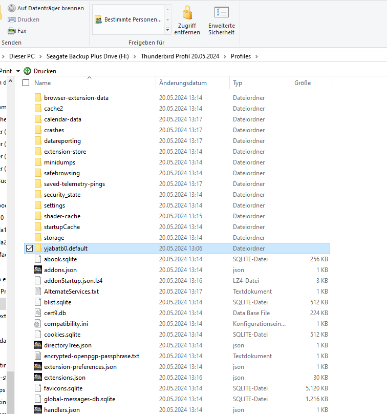

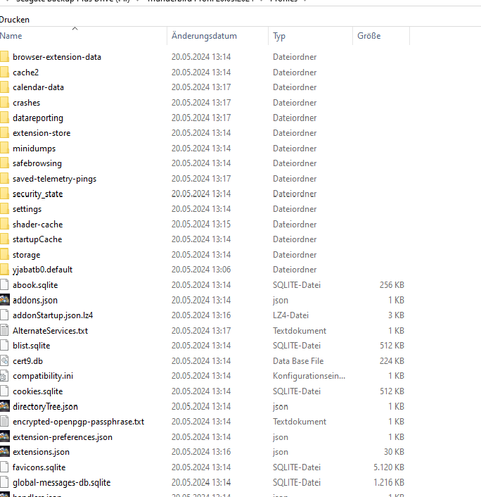

    Zitat von blumenfee
    st das so richtig?
    [Install8216C80C92C4E828]
    Default=Profiles/yjabatb0.default
    Locked=1
    [Profile1]
    Name=Standard-Benutzer
    IsRelative=0
    Path=H:\Thunderbird Profil 20.05.2024\Profiles

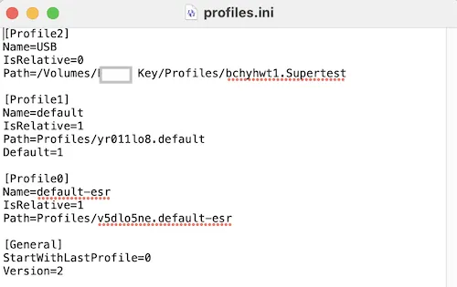

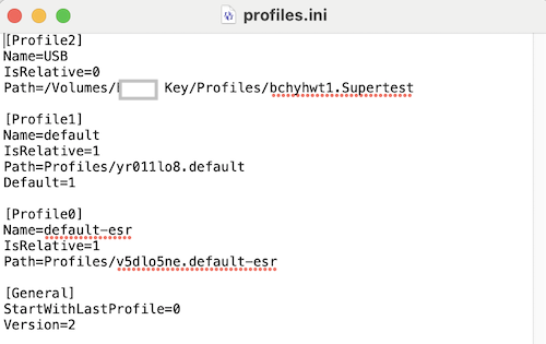

    Die unteren Zeilen deiner profiles.ini habe ich aus Platzgründen weggelassen, die uns interessiert ist die mit Path=H beginnt.
    Der in letzterer angezeigte Pfad zum ausgelagerten Profilordner ist unvollständig: an seinem Ende fehlt der Name deines Profilordners, den du auf H/: in den von dir angelegten Ordner kopiert hast. Das heißt, dass du beim Erstellen des neuen Profils und dem Klick auf "Ordner wählen" zum Verknüpfen mit dem nach H/: kopierten Profilordner zwar bis "Profiles" navigiert hast, aber dann nicht den darin befindlichen Profilordner markiert hast, um danach auf "Ordner öffnen", "Fertigstellen" und schließlich "Thunderbird starten" zu klicken und das Erstellen des neuen Profils abzuschließen.
    Ich habe das eben hier auf meinem Mac nachgestellt, indem ich einen Profilordner in einen auf dem USB-Stick erstellten Ordner "Profiles" kopiert, ein neues Profil erstellt und mit dem Profilordner auf dem USB-Stick verknüpft habe.
    In der profiles.ini Datei meiner TB-Versuchs-Installation sieht man deutlich den ausgelagerten Profilordner am Ende des Profilpfades:
    Du solltest also unbedingt überprüfen, ob sich dein alter Profilordner "yjabatd0.default" mit Inhalt in H:\Thunderbird Profil 20.05.2024\Profiles hier befindet.
    Falls ja, stimmt meine Theorie, dass du beim Einrichten des neuen Profils und dem Verknüpfen mit dem ausgelagerten Profilordner nicht weit genug gegangen bist. Dann wäre die einfachste Lösung, im Profil-Manager erneut ein neues Profil zu erstellen, aber diesmal korrekt mit dem ausgelagerten Profilordner zu verknüpfen.... etc

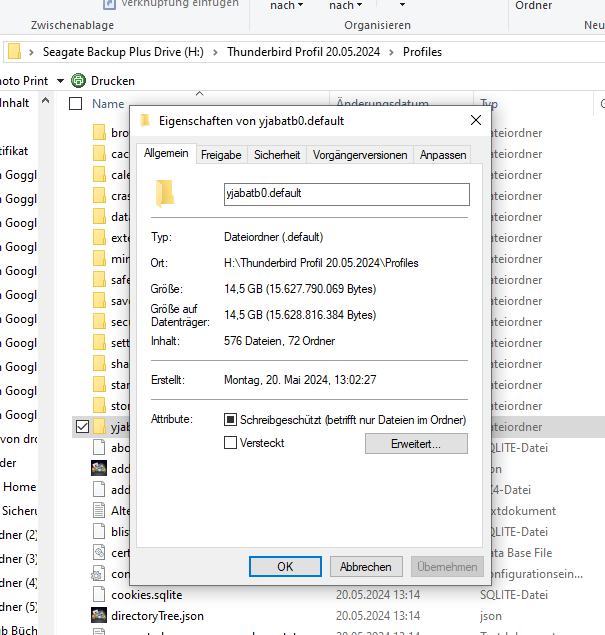

    Guten Morgen,
    Kannst du mir bitte noch sagen, ob der Weg via cmd denn richtig war, bzw. was genau muss ich denn da neu anlegen, den Weg zum Überordner Profiles auf der Festplatte H oder zu der yjabatd0.default Datei, ich habe leider keine Ahnung hiervon?
    Danke weiterhin

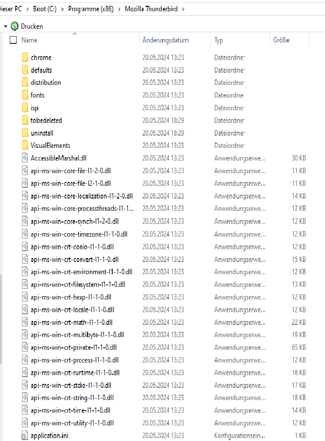

    Beide Bilder haben leider keine Aussagekraft, da weder die Umgebung (der Pfad zum Ordner) noch der Inhalt erkennbar ist. :-(
    besser so?
    C:\Program Files (x86)\Mozilla Thunderbird der führt zu thunderbird
    C:\Users\wette\AppData\Roaming\Thunderbird\Profiles\yjabatb0.default der führt zu Profiles
    das wäre der Weg zum neuen Profil: H:\Thunderbird Profil 20.05.2024\Profiles
    Wie soll ich die denn hochladen?

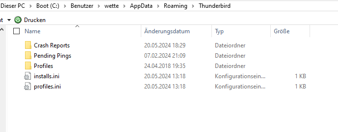

    Zitat von blumenfee
    eine Datei profiles.ini habe ich nicht gefunden
    Die liegt auch nicht direkt im Profil selbst, sondern in deinem bereits erwähnten „Benutzer\Benutzername\AppData\Roaming\Thunderbird\“
    Die Datei enthält den Pfad zum eigentlichen Profil - oder bei mehreren davon zu den (versch.) Profilen.
    Ich habe nochmal unter meinem Benutzer geschaut, auch da ist sie nicht.

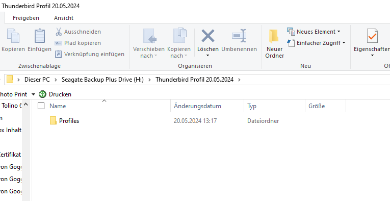

  • Profil verschieben, anschliessend Probleme mit Thunderbird, kriege es nicht alleine hin
    • blumenfee
    • 20. Mai 2024 um 18:40

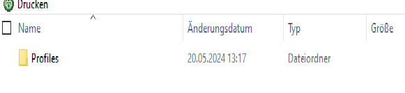

    Und so sieht der neue Ordner aus:

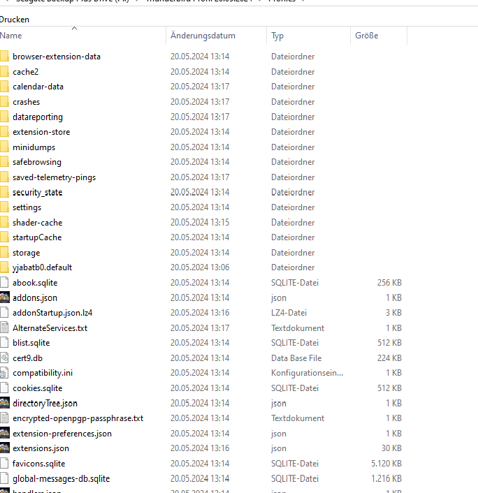

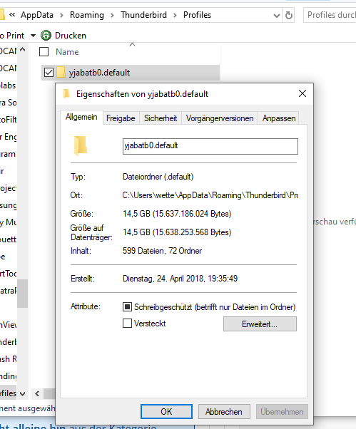

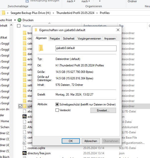

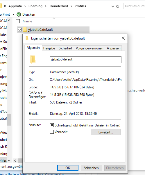

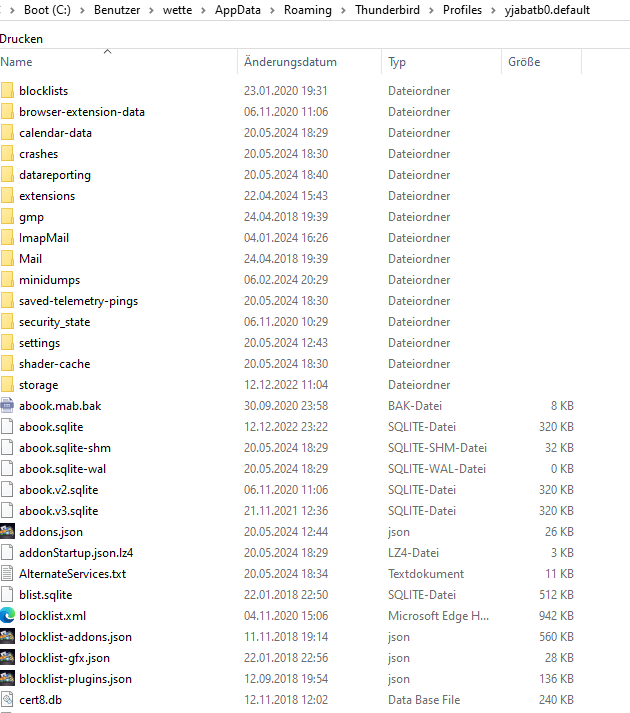

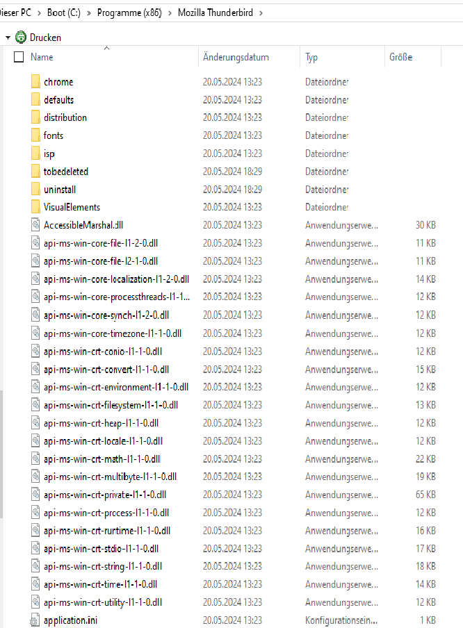

    Zitat von blumenfee
    Das neue Profil habe ich namentlich so gelassen, nur einen Überordner mit Thunderbird Profil erstellt.
    kannst du bitte erklären, was genau du da gemacht hast? Vielleicht liegt hier der Fehler.
    Kannst du den Inhalt der Datei profiles.ini sowie des Ordners "Profiles" anzeigen? Beide befinden sich im Ordner "Thunderbird".
    Ich habe mal das kopiert, was ich gefunden habe. eine Datei profiles.ini habe ich nicht gefunden.
