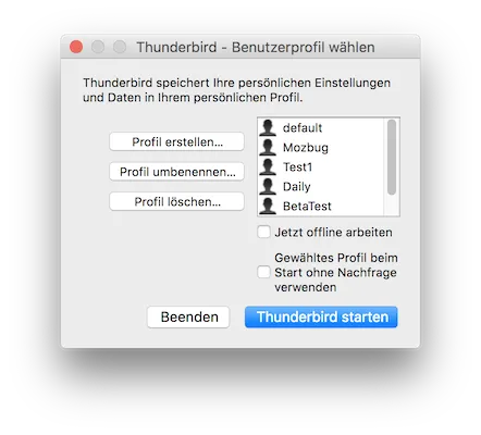

    das wäre nur der Fall, wenn im Profilmanager ein Haken zum entspr. Profil gesetzt wäre.
    Nochmal mit „Thunderbird.exe -p“ den Profilmanager starten und dort das frisch eingebundene Profil wählen.

    • 20. Mai 2024 um 16:35
    Der Haken im Profil-Manager bei "Gewähltes Profil beim Start ohne Nachfrage verwenden" ist standardmäßig bei jeder Thunderbird-Installation gesetzt, er entspricht der Zeile StartWithLastProfile=1 in der Datei profiles.ini. Thunderbird ändert diese Einstellung auch nicht, wenn man ein neues Profil erstellt:
    er wird also automatisch das neue Profil öffnen, ebenso wie bei den darauf folgenden Starts, es sei denn der Benutzer öffnet den Profil-Manager und entfernt bewusst diesen Haken, wie es manche Benutzer machen, die ständig mit verschiedenen Profilen arbeiten. Das gleiche lässt sich auch erreichen indem man in der Datei profiles.ini in der Zeile StartWithLastProfile=1 die Eins durch eine Null ersetzt.
