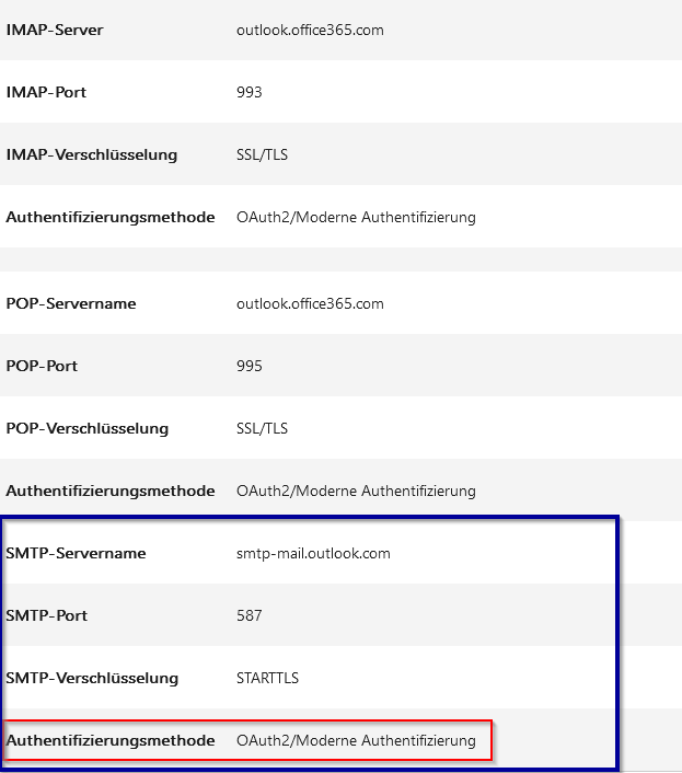

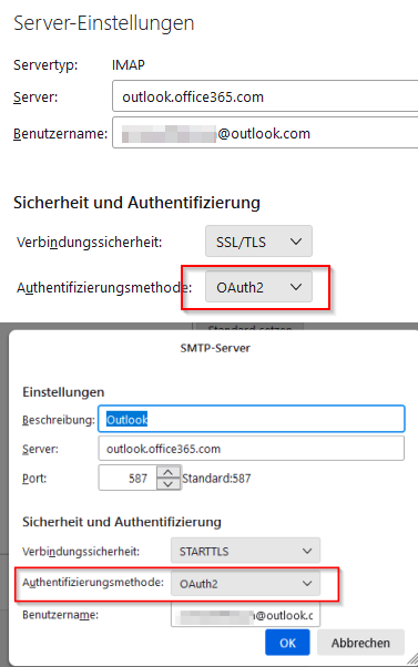

  • Massive Probleme mit Passwort (MS-Konto)
    • Road-Runner
    • 3. November 2024 um 14:31
    Hier keine Probleme mit diesen Einstellungen:
    Unterschiede:
    Server outlook.office365.com anstatt smtp.office365.com
    Verbindungssicherheit STARTTLS anstatt SSL/TLS
