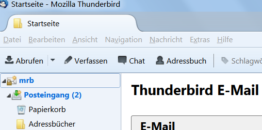

  • Menü in der Fenster-Titelzeile
    • 12. März 2015 um 18:45
    muss nachträglich eine Korrektur einbringen:
    Ich hatte den Eintrag mail.tabs.drawInTitlebar" ebenfalls auf "false" gesetzt.
    Auch ohne userchrome.css sieht es im Testprofil bei mir so aus:
    Das müsste dem zweiten Screenshot (alter PC) entsprechen.
    Leider hatte ich vergessen, vorher den Posteingang (anstelle Startseite) anzuklicken, dann stimmt auch das.
    • 11. März 2015 um 23:15
    Ich habe gerade das Verhalten in einem neuen Profil getestet die Einstellung mail.tabs.drawInTitlebar
    auf "true" gesetzt und habe das gleiche Ergebnis wie in Screenshot 2.
    Kann mir das auch nur mit ein uralten Version erklären.
    • 11. März 2015 um 20:11
    also eins kannst du schon mal machen:
    erweiterte Konfiguration (Extras > Einstellungen > Erweitert > Allgemein > "Konfiguration bearbeiten")
    dort in das Feld "titlebar" eintippen,
    dort den EIntrag
    auf "true" setzen.
    Damit hast du jetzt in zweiter Reihe die Menüleiste (Datei, Bearbeiten...).
    Jetzt muss man nur noch die Tableiste nach oben bekommen.
    Und genau das weiß ich nicht, wie es geht. Ich habe diese Konstellation vor deiner Frage auch noch nie gesehen.
