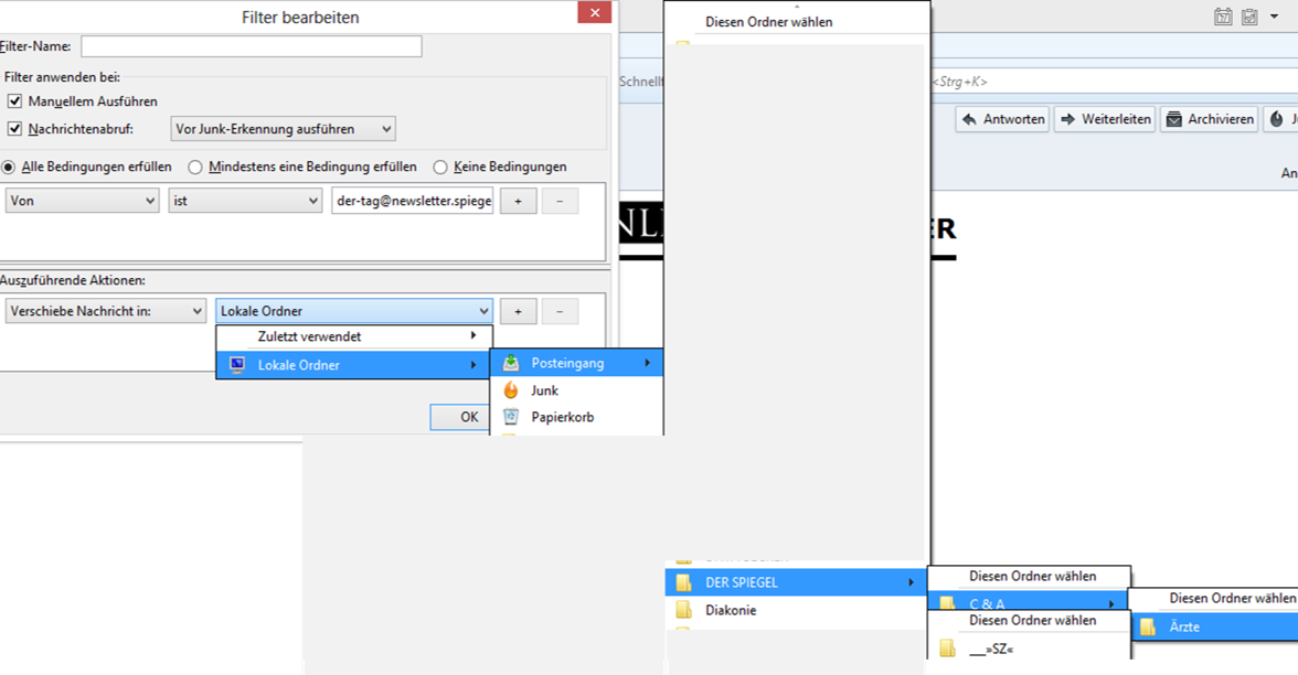

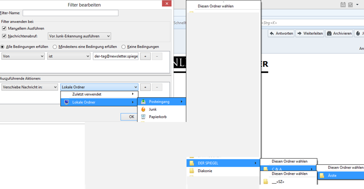

    Lösung für die eigenartige Schleife
    Sorry! Ist eigentlich ganz simpel.
    Da sind zwei vor der Auffrischung eigenständige Lokale Ordner als Unter- und Unterunterordner in den Ordner gerutscht, den ich neu für den Autofilter festlegen wollte.
    Ich habe beide wieder an ihren ursprünglichen Platz gezogen. Nun funktioniert.

    Lediglich das automatische Filtern in die Lokalen Ordner funktioniert noch nicht.
    Beim Versuch, einen Filter neu einzurichten, passiert das hier:
    Ich musste den Screenshot so runterskalieren, dass die Schrift kaum noch zu entziffern ist. Aber der fehlerhafte Vorgang sollte deutlich werden.
    Beim Anklicken des beabsichtigen Ordners legt TB diesen nicht fest, sondern zeigt bei jedem Anklicken einen anderen Ordner in "Diesen Ordner Wählen" an. Hier sind es drei - im Alphabet aufwärts. Noch ein Klick - und ich stehe wieder vor der Auswahl. Bei weiteren Klicks wiederholt sich das Spiel mit immer denselben drei Ordnern. Ich hoffe der Vorgang ist damit für dich exakt genug beschrieben.
    Wenn ich manuell verschiebe mit "Verschieben in" geht alles glatt. Die verschobenen Mails bleiben auch in dem gewählten Ordner.
    Was muss ich tun?

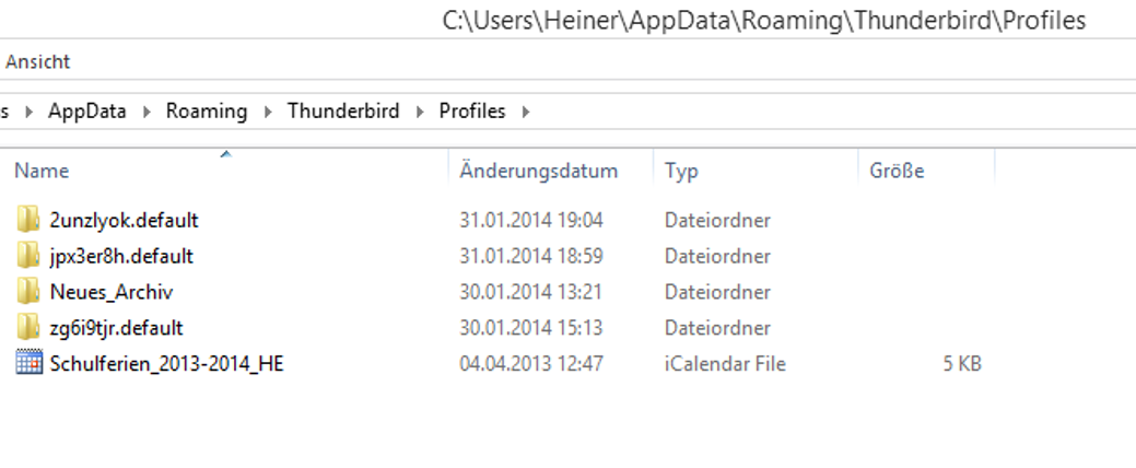

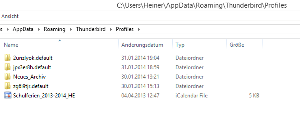

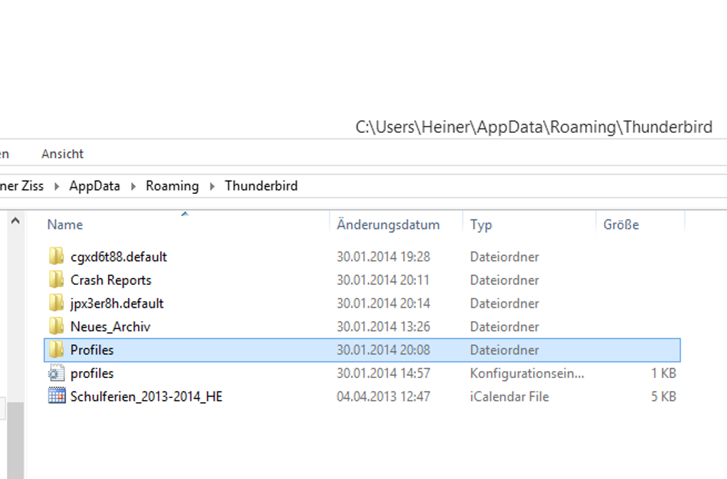

    Zitat von "Mapenzi"
    Screen shots mit den Inhalten der Order \Roaming\Thunderbird\ und \Roaming\Thunderbird\Profiles\ könne die Hilfe erleichtern.
    Hier die Shots:
    und
    Zitat von "Hinn@k"
    Das klingt so, als ob die Dateien eines Profilordners irgendwie in den Ordner \Mail\Local Folders\ eines der zahlreichen Profile geraten sind.
    Welcher ist der Pfad zum Nachrichtenspeicher in den Konten-Einstellungen -> Lokale Ordner ?
    C:\Users\Heiner\AppData\Roaming\Thunderbird\Profiles\2unzlyok.default
    Ich hoffe, dass du damit etwas anfangen kannst.
