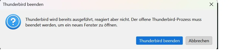

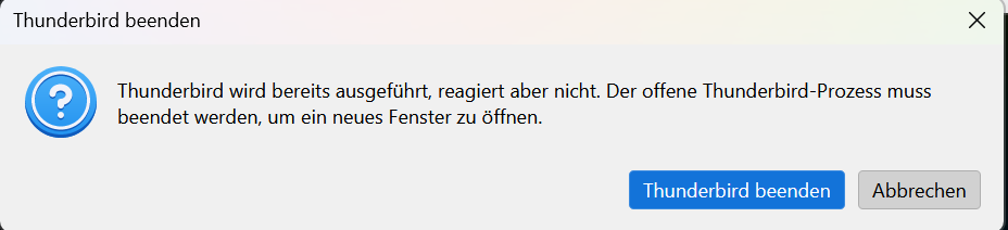

    auf einenem neuen Laptop mit Windows 11 home habe ich Thunderbird installiert (Altes Laptop abgerauch).
    Habe dann Thunderbird installiert.
    Beim Starten bekomme ich immer diese Fehlermeldung:
    Installiert ist diese Version:
    Im Task-Manager schaut das so aus:
    Auch wenn Thunderbird im Task manager schließe und Thunderbird neu starte kommt die Fehlermeldung. Auch nach kompletten Laptop-Neustart erscheint die gleiche Fehlermeldung.
    Auf dem Laptop sind unter Dokumente drei Profilordner vom alten Laptop, aber eben nicht an der typischen Stelle. Scheint nicht die Ursache zu sein, habe den Ordner in "aProfiles" umgenant - gleiches Fehlerbild.
    Auch Deinstallation, Neustart, Neuinstalltion helfen nicht.
    Wäre schön, wenn ich Thunderbird wieder zum Laufen bringen würde ...
    Danke Euch!
