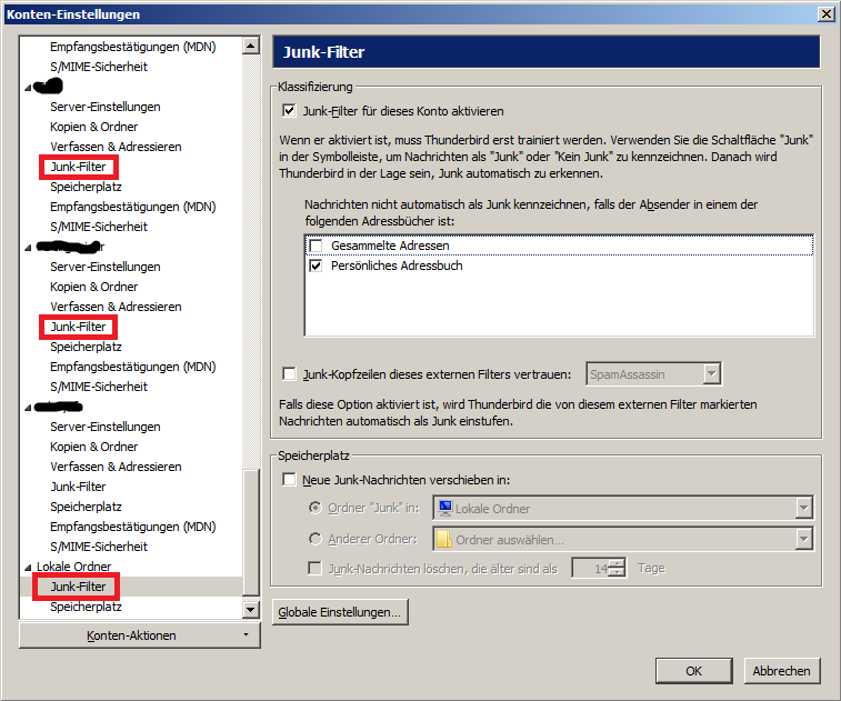

  • Ungewollte automatische Junk Klassifizierung
    • losgehts
    • 21. Januar 2015 um 20:15
    in den Konteneinstellungen gibt es die Möglichkeit dem Spamfilter zu sagen, dass er die E-Mails, deren Absender in deinen Adressbüchern enthalten ist, nicht als Junk einstuft:
    Alt => Extras => Konten-Einstellungen => beim entsprechenden Konto => Junk-Filter => Klassifizierung => Haken bei: "Nachrichten nicht automatisch als Junk kennzeichnen, falls der Absender in einem der folgenden Adressbücher ist"
    Jetzt die Adressbücher anhaken, deren Kontakte du nicht als Spam markiert haben möchtest.
    Das gleiche gibt es auch noch ein zweites Mal ebenfalls in den Konteneinstellungen, ganz unten unter "Lokale Ordner" => Junk-Filter.
    Ich hoffe, das hilft?
    Grüße, Ulrich
