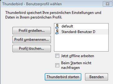

    Hallo, ja, ich habe zwei Profile in TB eingerichtet (siehe Screenshot).
    Ich hatte "C:\Programme\Mozilla Thunderbird\thunderbird.exe" -safe-mode kopiert und exakt so auch in das Ausführen-Feld eingegeben. Mit der Eingabe von thunderbird.exe -safe-mode habe ich nun den abgesicherten Modus starten können.
    Ich würde nun einfach einmal im abgesicherten Modus ein wenig arbeiten und schauen, ob das bisherige Problem weiterhin bestehen bleibt, richtig?
    Merkwürdigerweise ist die Unterordner-Struktur bei den letzten Aufrufen immer erhalten geblieben ... nachdem ich mich nun zwei Tage geärgert habe, scheint TB alleine dadurch geheilt zu sein, dass ich mich hier im Forum mal zu Wort melde. ;)
    Noch einmal vielen Dank für die schnelle Reaktion. Ich melde mich, wenn der Fehler wieder auftaucht bze. spätestens in zwei Tagen.

    Hallo rum, danke für die schnelle Antwort.
    Ich habe über Start > Ausführen den Safe-Mode starten wollen, in dem ich ""C:\Programme\Mozilla Thunderbird\thunderbird.exe" -safe-mode" eingegeben habe. Darauf habe ich eine Fehlermeldung erhalten: "C:\Programme\Mozilla" konnte nicht gefunden werden. Stellen Sie sicher, dass Sie den Namen richtig eingegeben haben und wiederholen Sie den Vorgang."
    Ergänzend: In der Profilübersicht habe ich gesehen, dass zwei Profile installiert sind: "default" und "Standard-Benutzer". Mit letzterem erreiche ich "mein" gewohntes Thunderbird. Bei Aufruf des default-Profils erhalte ich ebenfalls eine Fehlermeldung: "Thunderbird kann das Profil "default" nicht verwenden, da es bereits benutzt wird. Um fortzufahren, beenden Sie bitte die laufende Instanz von Thunderbird oder wählen Sie ein anderes Profil." Im Taskmanager sehe ich 15 laufende Prozesse, die allesamt nichts mit Thunderbird zu tun haben.
    Ist es möglich, dass etwas Grundlegendes in der installierten Software beschädigt ist? :(
