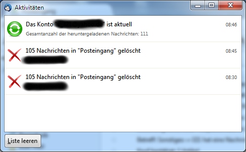

  • Thunderbird löscht alle Emails bis auf die 200 ältesten in meinen yahoo-Konten
    • TheJohnny
    • 12. Juni 2015 um 08:56
    "Schön", dass ich nicht der einzige bin. (Ist natürlich ironisch gemeint.)
    Obwohl Thunderbird bei meinem neuen Profil nur 200 Email pro Ordner abgerufen hatte, waren kurzzeitig im Posteingang die Emails bis zum heutigen Tag zu sehen. Diese sind mittlerweile aber wieder weg.
    Auch löscht Thunderbird wieder eine Zahl an Emails und lädt sie dann wieder herunter - siehe Anhang.
