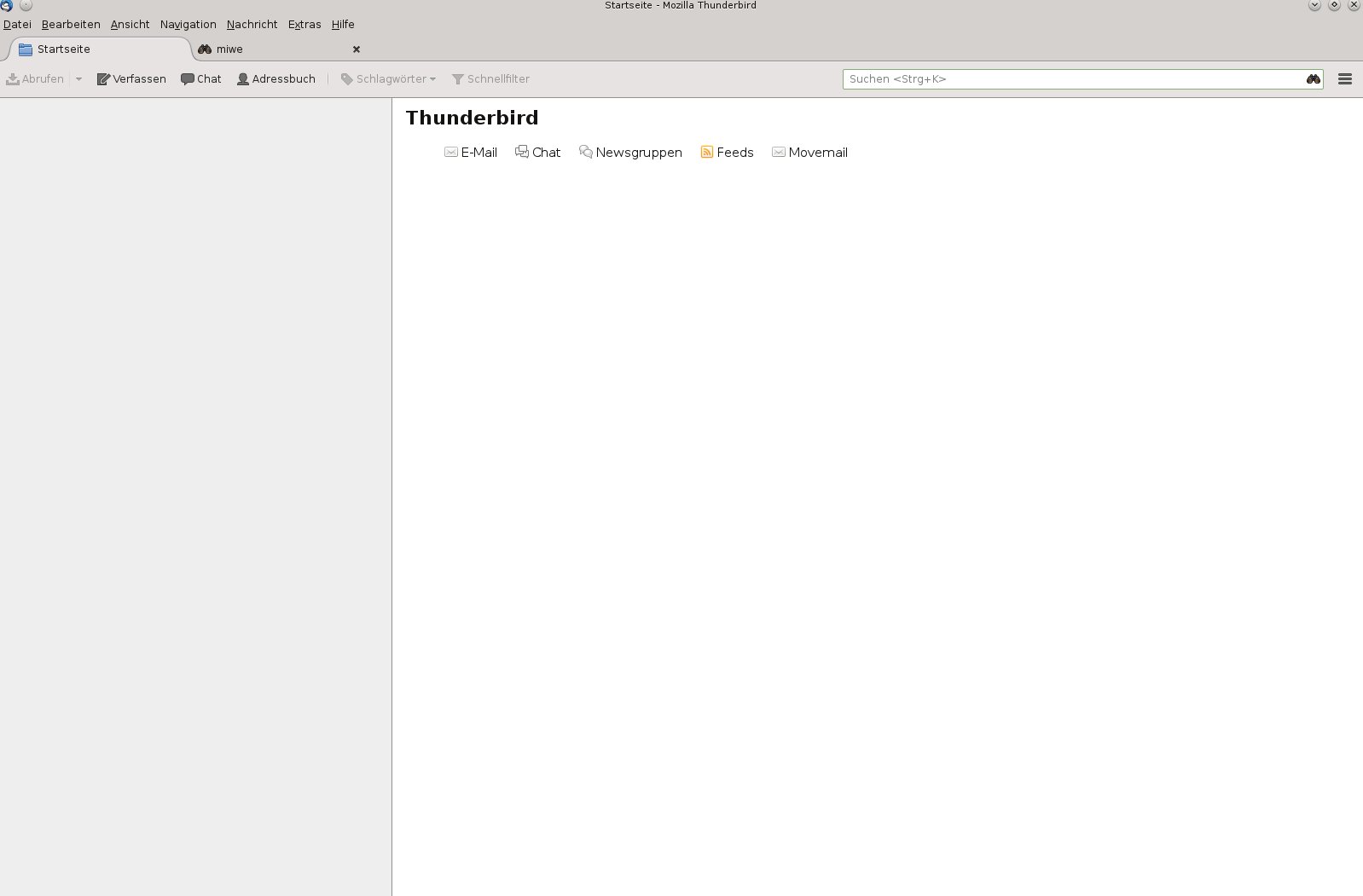

  • Alle Mails weg - Thunderbird Profil OK?
    • stimzuk
    • 7. Januar 2017 um 14:52
    also im Profilordner habe ich nur eine prefs.js mit heutigem Datum. Weder eine prefs-1.js noch eine invalidprefs.js. Die Konten wurden als POP-Konten eingerichtet?
    Bringt uns das weiter?
    lg Alfred
    • stimzuk
    • 7. Januar 2017 um 13:44
    * Thunderbird-Version: 45.6
    * Betriebssystem + Version: SuSE 13.1
    * Kontenart (POP / IMAP):
    * Eingesetzte Antiviren-Software:
    Hallo, ich arbeite schon jahrelang mit meinem Profil und plötzlich bekomme ich einen neuen, mir unbekannten Startbildschirm (s. Anhang). Wo sind meine Mails- es wäre schlimm wenn die alle weg wären!
    Ich habe überhaupt nichts gemacht, nichts neu installiert oder so. Ich glaube lediglich Thunderbird hat sich aktualisiert von einer älteren Version auf 45.6. Die Adresse scheinen zumindest noch da zu sein wenn ich auf "Adressbuch" gehe.
    Entweder liegt es am Programm oder am Profil.
    Kann mir jemand helfen? Vielen Dank
