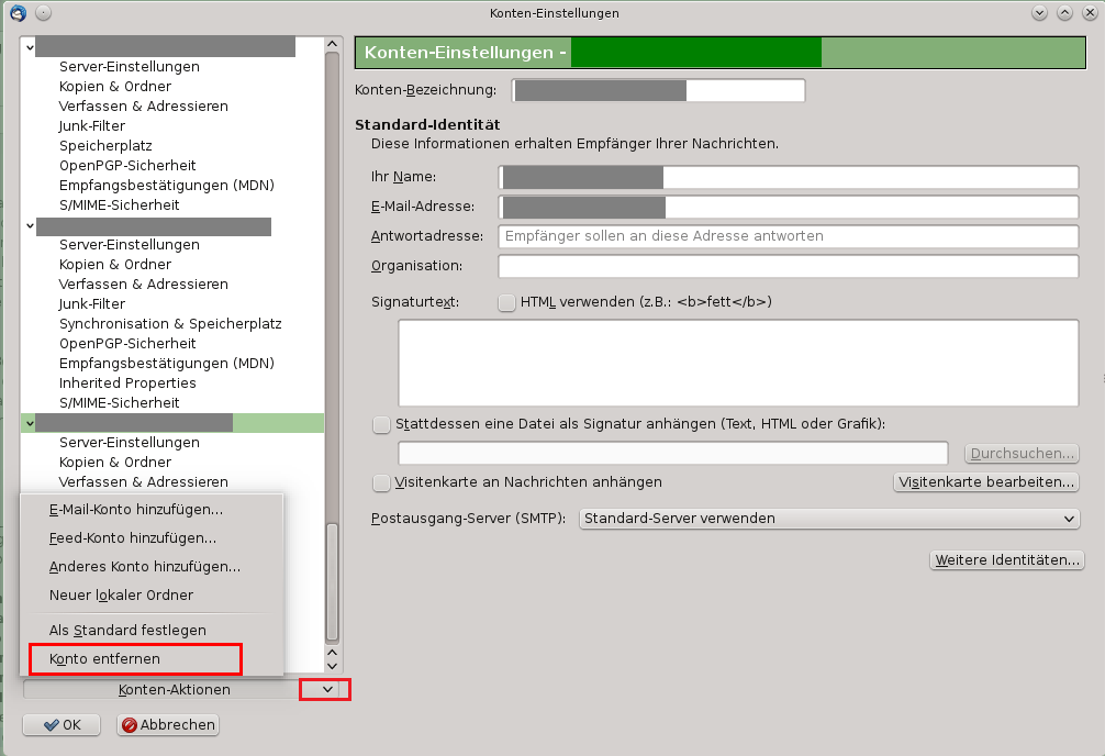

  • Wie kann ich ein nicht mehr benötigtes Konto löschen?
    • 1. Februar 2016 um 13:29
    Hallo SF-Fxg,
    In den Konten-Einstellungen:
