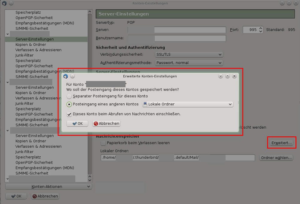

    Hallo Seppel,
    hier mal ein Bildschirmausdruck, wo "Du" das bei POP3 eingestellt hast ;) :

    Hallo Seppel,
    bei einem IMAP-Konto verbleiben die E-Mails ja auf dem betreffenden Server. Diese werden von dem Mailprogramm, quasi wie eine Fernbedienung, nur temporär heruntergeladen.
    Deshalb muss jedes IMAP-Konto für sich erreichbar sein und kann nicht global "verschwinden".
