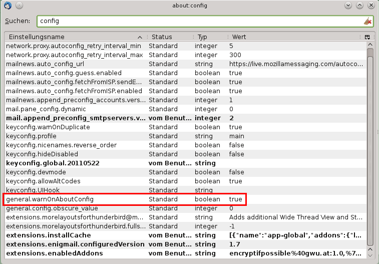

  • about:config ohne Sicherheitshinweis ??? [Erl.]
    • 27. August 2014 um 23:19
    Hallo Dato,
    den rot umrandeten Schalter wieder auf true setzen ...
    ... müsste des Rätsels Lösung ein.
