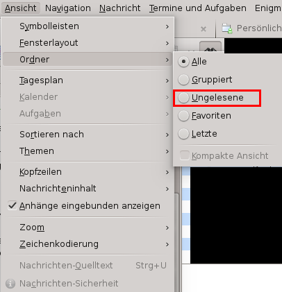

  • Ansicht-Ordner-ungeles. Nachrichten nach Start anzeigen[erl]
    • 13. August 2014 um 22:35
    Hallo TomTom03,
    Das kannst Du darüber
    steuern.
    Bei mir merkt sich Thunderbird das. Das habe ich gerade getestet.

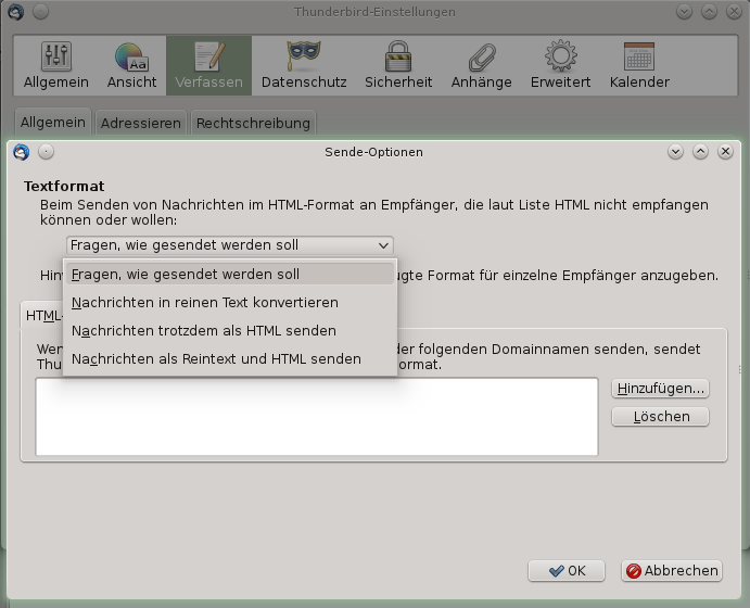

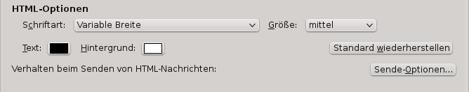

  • Mails verändern sich beim Versenden [erl.]
    • 13. August 2014 um 22:01
    Hallo Carla,
    über die [Thunderbird-Einstellungen]-[Verfassen]-[Allgemein]-[ kannst Du das Senden der Nachricht global steuern, wo in den Konten-Einstellungen Verfassen im HTML-Format erlaubt ist. Über den Bereich "HTML-Optionen" mittels des Schalters "Sende-Optionen"
    aktivierst Du eine Einstellmöglichkeit von vier verschieden Möglichkeiten, wie das folgende Bild veranschaulicht:
    Solange ich Mails im HTML-Format verfasst habe, habe ich mich für die Variante "Fragen, wie gesendet werden soll" entschieden. Dann kannst Du bei jedem einzelnen Sendevorgang individuell entscheiden.
    Ich hoffe, dass Dich diese Möglichkeit wieder etwas mit dem Donnervogel versöhnt. ;-)
