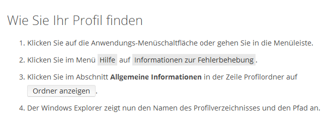

  • Nach Stromausfall alle Mailkonten weg - Hilfe, Firmenlaptop
    • 30. Januar 2017 um 13:39
    Hallo Milano17,
    ich kann Dir leider nur bedingt helfen :( , da ich derzeit an meinem Arbeitsplatz-Rechner bin, wo kein Donnervogel installiert ist.
    In unserem Haus müssen wir mit dem Ausgugg in Verbindung mit dem Exchange Server arbeiten. :( Der Donnervogel fliegt bei mir nur auf den heimischen Rechnern.
    Es sieht aus, dass durch den Stromausfall bedingt, der Thunderbird das Profil "verloren hat" und deshalb nicht mehr findet. Es ist aber wohl noch da!
    Wenn Du den Ort Deines Profils kennst (zur Lektüre: Profilordner - Wo ist er zu finden?), dann kannst mit Hilfe des Profilmanagers dem Thunderbird das Profil wieder bekannt geben. Es gibt aber auch noch alternative Methoden (zur Lektüre: Profilordner - Sichern und aus Backup wiederherstellen).
    Hier noch dazu ein Link zu den Mozilla-Hilfeseiten: Benutzerprofile (Thunderbird). Ich hoffe, dass Dir das doch erst einmal weiterhilft. Daraus ein kleiner Abschnitt per Bildschirmausdruck:
