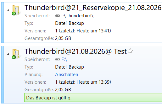

  • Wo finde ich den Anwendungsordner in Windows 11?
    • DirkF
    • 22. August 2026 um 17:49
    Zitat von DonnerVogelBenutzer
    Teilst Du uns bitte auch noch mit, mit welchen Einstellungen in ATI es schlussendlich bei Dir geklappt hat?
    Ich sichere schon seit Jahren den ganzen Anwendungsordner bei ATI jeden Monat.
    Das war aber nicht das Problem sondern der Umzug von TB auf einen neuen PC.
    • DirkF
    • 21. August 2026 um 14:00
    Vielen Dank allen beteiligten für die Hilfe, der Umzug ist sauber durch und Backup positiv durchgelaufen.
    Allen ein schönes Wochenende.

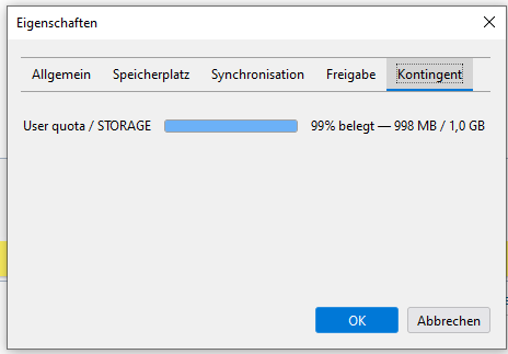

  • Posteingang 1 Nachricht aber nicht vorhanden/Nachricht im Posteingang und gesendete nicht mehr vorhanden?
    • DirkF
    • 25. Mai 2023 um 19:02
    Vielen Dank allen beteiligten das Problem ist gelöst.
    versuche mit rechter Maustaste auf den Ordner -> Eigenschaften -> Reparieren.
    Hat funktioniert ist jetzt alles wieder wie es sein soll.
    Die Anzeige Posteingang 1 ist verschwunden und jetzt werden auch alle Nachrichten angezeigt.
    Es ist empfohlen, Posteingangsordner immer schön schlank zu halten.
    Ist bei mir an sich immer so, es befinden sich immer nur wenige Nachrichten im Posteingang.
    Bei IMAP, dazu Archive unter Local Folders anlegen.
    Lokale Ordner hatte ich bereits, werden auch regelmäßig gepflegt.

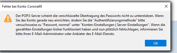

  • Nach Umstellung E-Mail Empfang/Versand einrichten über IMAP - Email Konten doppelt vorhanden?
    • DirkF
    • 9. Februar 2022 um 16:55
    sollte das POP Konto im Thunderbird vom Automatischen Abrufen jeglicher Art ausgeschlossen werden.
    Wie mache ich das?
    Ich habe bereits wie in Post 6 beschrieben, die Servereinstellungen von den POP Konten deinstalliert bzw. was muss ich noch machen, um die Fehlermeldung zu vermeiden unabhängig ob ich alle Konten abrufe oder jedes einzeln?
    • DirkF
    • 4. Februar 2022 um 17:34
    deshalb riet ich, das so wie im Bild nicht zu machen
    Weshalb nicht und warum ist dann diese Funktion da wenn man diese nicht nutzen soll?
    sondern über das Klappmenü Abrufen -> ein einzelnes Konto anwählen.
    Dann kommt auch die Fehlermeldung.
    • DirkF
    • 2. Februar 2022 um 18:50
    werden alle Konten gesamt (gemeinsam als Abrufbefehl) abgerufen?
    Ja richtig.
    Besser gezielt nur das Konto abrufen, das keine Probleme macht.
    Es kommen für alle Konten die Fehlermeldung wenn ich alle Konten gemeinsam abrufe.
    • DirkF
    • 1. Februar 2022 um 19:20
    Die Fehlermeldungen kommen nicht mehr wenn TB gestartet wird aber wenn ich "Konten abrufen" wähle, dann sind die Fehlermeldungen wieder vorhanden.
    Wie kann man das abstellen?
    • DirkF
    • 26. Januar 2022 um 18:52
    Hallo Ingo,
    Ich würde gleich alle Optionen deaktivieren, wie in meinem Screenshot.
    Habe ich gemacht.
    Ich würde Dir aber empfehlen, damit noch einige Zeit zu warten, bis Du Dir wirklich sicher bist.
    Mache ich.
    Falls Dir übrigens der Unterschied zwischen POP und IMAP nicht bewusst ist, solltest Du die FAQ E-Mails von mehreren Computern aus verwalten (IMAP statt POP) lesen.
    Mache ich auch.
    • DirkF
    • 26. Januar 2022 um 16:27
    Hallo Ingo
    das geht in den Konto-Einstellungen → Server-Einstellungen:
    Habe da nichts direkt gefunden .
    Reicht es aus, wenn ich auf Server Einstellungen >> "beim starten auf neue Nachrichten prüfen" deaktiviere?
    Siehe dazu auch in der FAQ die Server-Einstellungen des Kontos.
    Hier habe ich auch keine genauen Angaben gefunden POP-Konten zu deaktivieren/löschen.
    Muss ich unter Server Typ, Server und Benutzername Entfernen?
    • DirkF
    • 26. Januar 2022 um 12:02
    Ich würde dann eher den Mailabruf der POP-Konten deaktivieren bzw.gleich löschen.
    Kannst Du mir helfen wie ich das machen kann?
    • DirkF
    • 26. Januar 2022 um 10:53
    Thunderbird-Version (konkrete Versionsnummer) 91.5.0
    • Betriebssystem + Version Windows 10 Pro
    • Kontenart (POP / IMAP) Vermutlich momentan beides?
    • Postfachanbieter (z.B. GMX) Freenet
    • Eingesetzte Antivirensoftware Keine
    • Firewall (Betriebssystem-intern/Externe Software) Windows
    Ich habe meine Email Konten nach dieser Anleitung umgestellt auf Imap.
    Kundenservice & Hilfe – freenet Hilfe - freenetMail-Hilfe
    Daraufhin hat Thunderbird alle meine Email Konten neu eingerichtet, so dass diese momentan doppelt vorhanden sind.
    Wenn ich nun Thunderbird starte oder Emails abrufen möchte, kommt folgende Fehlermeldung.
    Meine ganzen Nachrichten habe ich bereits auf die Imap Konten kopiert.
    Kann mir jemand helfen was mit den alten Konten zu machen ist und wie ich die Fehlermeldung wegbekomme?
