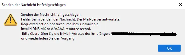

    ist folgendes aus #14 überhaupt ausgeführt worden? Wenn ja, was ist das Resultat?
    Beende zuerst TB und fahre dann das OS einmal richtig herunter.
    Ein weiterer Versuch:
    TB beenden, dann lösche im Profilordner die Dateien session.json und session.json.backup
    sowie unter Local Folders die Dateien Unsent Messages und Unsent Messages.msf
    Entschuldige die späte Antwort, Bastler.
    Meine Frau und ich liegen seit Anfang der mit aschwerer Erkältung im Bett, dazu Durchfall und Übelkeit. Einfach nur schlapp und platt. Die 2 Etage zum PC fallen darum sehr schwer, wodurch ich dann seltener dran bin.
    Aber nu zum Thema.
    Huuurrraaa, es hat funktioniert.
    Nachdem ich alle Dateien gelöscht hatte, hab ich Tb geschlossen gelassen und den PC runtergefahren. Beim Hochfahren würde TB aus dem Autostart gestartet.
    Das Starten von TB schien wesentlich schneller und...bis jetzt ist die Fehlermeldung nicht mehr ausgetreten.
    Besten Dank für die tolle Idee.

    Ich benutze die TB- Version 115.6.1
    Mein Betriebssystem ist Win 10 Pro Release 22H2.
    Ich verwende web.de- Konten der Art imap.
    Antivirus ist Avira Prime
    Firewall ist BS intern
    Alsa Router verwende ich AVM FritzBox 7490 in der aktuellen Version
    Hallo.
    Ich hatte mir im letzten Jahr das AddOn "Später senden" installiert, um einem ehemaligen Kollegen eine Nachricht zu senden, an einem Tag meiner Abwesenheit.
    Letztlich habe ich an dem Tag die Mail selber früh versandt.
    Seither erhalte ich diese Nachricht auch obwohl ich "später senden" wieder entfernt und TB neu gestartet habe.
    Im Postausgang ist jedoch keine Nachricht, die gesendet werden könnte.
    Welche Lösung gibt es da ?
    Danke euch.
