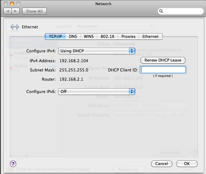

  • TB sendet und empfängt plötzlich nicht mehr
    • kalakke
    • 25. März 2012 um 19:44
    Aha,
    im Moment geht es. Bin nicht ganz so vertraut mit solchen einstellungen, hab aber im Router geschaut und dort tauchte eigentlich immer nur der begriff IPv4 auf.
    In den Netzwerkeinstellung im Mac war das beiliegende Fenster so eingerichter, das IPv6 (ganz unten) "automatisch eingerichtet" wird. Das habe ich geändert in "Off", seitdem gehts.
    Dienstag telefoniere ich sowieso nochmal mit T-Com, werde mal fragen, immerhin haben die mir den Router eingerichtet und dadurch wohl irgendwelche änderungen im Mac vorgenommen.
    T-Com ist bei mir sowieso sowas von unten durch, die verticken mir ip am Telefon weil es 10 euro billiger ist und versichern dass ich keine Extregeräte etc. brauche, keine änderung etc., wird nur umgestellt. Wochen später die traurige nachricht, ich muss einen router extra haben und sogar ein neues Telefon. Und jetzt das.
    Herzlichen Dank
    K.
