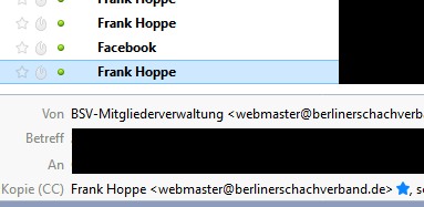

    Ich kann mir überhaupt nicht vorstellen, wie die "Von" Spalte durch die "Konto" Spalte ersetzt wird. Bist du schon die Einstellungen von CB durchgegangen, ob sich da etwas geändert hat?
    Du verstehst das falsch. Nicht die Von-Spalte wird ersetzt, sondern der Inhalt der Von-Spalte:
    In der Liste oben - also die Von-Spalte - steht jetzt "Frank Hoppe" statt "BSV-Mitgliederverwaltung". Da webmaster@berlinerschachverband.de wahrscheinlich im Adressbuch mit Namen "Frank Hoppe" drinsteht, wird mein Name angezeigt.
    In der Voransicht der E-Mail darunter ist alles in Ordnung.
    Schalte ich CardBook ab, erscheint das gewünschte "BSV-Mitgliederverwaltung" in der Von-Spalte.
