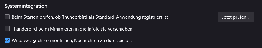

  • Thunderbird funktioniert nicht als Standard-Mail-Anwendung mit Windows 11
    • hendi_s
    • December 14, 2022 at 3:48 PM
    Juhu - Problem gelöst!
    Nach der Deinstallation von Office auch noch TB deinstalliert, neu installiert und dann im TB noch einmal die Systemintegration manuell ausgeführt.
    Vielen Dank für die vielen Ideen.

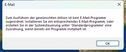

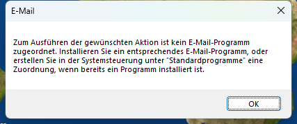

    • hendi_s
    • December 14, 2022 at 3:11 PM
    Quote from Sehvornix
    Falls Du nicht vorhast, MS Office (Word / Excel) zu nutzen und auch keine O365-Lizenz dafür hast, würde ich Dir empfehlen, diese Vorinstallation zu entfernen*. Diese Vorinstallationen bereiten mehr Kummer, als der schnellere Zugang zu MS Office wert wäre.
    * Über Systemsteuerung / Programme & Features, über das Startmenü mit Rechts-Klick auf den betreffenden Kacheln und über Einstellungen / Apps. Alle drei Stellen prüfen.
    Ich habe die vorinstallierte MS Office Software deinstalliert.
    Jetzt kommt beim Versuch aus einer Anwendung heraus zu mailen die Fehlermeldung, dass kein E-Mail-Programm installiert ist. Auch eine Neuinstallation von Thunderbird hat nicht geholfen. Bei den Standard-Apps ist aber Thunderbird für den Befehl "mailto" eingetragen - scheint Windows aber nicht zu interessieren (siehe Screenshot)!

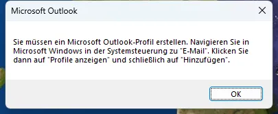

    • hendi_s
    • December 14, 2022 at 1:56 PM
    Quote from MSFreak
    Ist MS-Office (Outlook) installiert ?
    Ja, das ist als App vorinstalliert.
    • hendi_s
    • December 14, 2022 at 12:32 PM
    Hallo Hendrik,
    Quote from hendi_s
    Wenn ich aus einem anderen Programm heraus eine Mail versenden möchte (zum Beispiel Adobe Acrobat),
    Ist es konkret Adobe Acrobot oder um welche Anwendung geht es ganz genau. Davon könnte es auch abhängen.
    Manchmal kann man auch mit einem Reg-Key nachhelfen. Wobei das vermutlich nur noch für ganz wenige Anwendungen zielführend sein dürfte.
    Weiter ist in diesem Zusammenhang manchmal das Thema, in welcher Bit-Version Thunderbird installiert wurde (32-Bit / 64-Bit) versus um was für ein Programm es sich diesbezüglich bei der auslösenden Anwendung handelt.
    Schließlich gibt unter Einstellungen / Allgemein die Möglichkeit, die s.g. Systemintegration noch mal von Hand auszulösen:
    Display More
    die Systemintegration habe ich bei TB auch bereits aktiviert.
    Installiert ist die 64-Bit Version.
    Ich denke nicht, dass es nicht an Acrobat liegt. Es funktioniert aus keiner Anwendung heraus. Der oben beschriebene Fehler kommt auch, wenn ich eine Datei aus dem Explorer mit dem Befehl "senden an E-Mail-Empfänger" aus dem Kontextmenü versenden möchte.

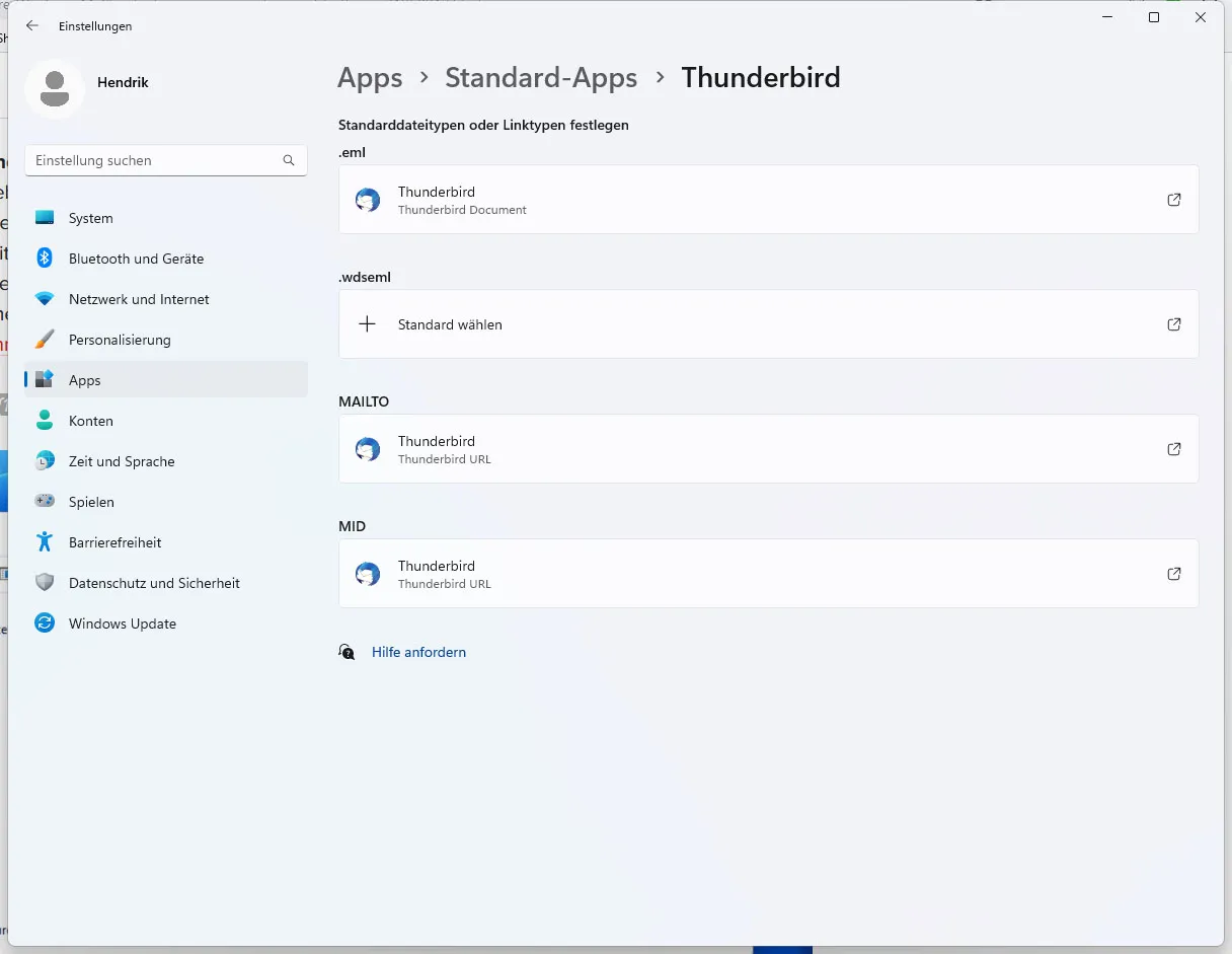

    • December 14, 2022 at 10:06 AM
    Quote from schlingo
    Quote from hendi_s
    Was muss ich machen, damit Windows Thunderbird verwendet?
    Hallo Hendrik :)
    was ist bei Mail eingestellt?
    Versuche mal, einen anderen Client (z.B.) Mail festzulegen. Neustart und wieder TB festlegen.
    Display More
    Bei Mail war für mailto auch TB eingestellt (siehe Bild).
    Ich habe mal als Standard-App Mail eingestellt. Es kam trotzdem wieder die Fehlermeldung mit Verweis auf Outlook, Zurück auf TB hat dann leider auch nichts gebracht.

    • December 13, 2022 at 5:12 PM
    ich habe einen neuen Rechner mit Windows 11 und Thunderbird 102.5.1 (64-Bit).
    In den Window-Einstellungen habe ich TB als Standard-Mailprogramm festgelegt (siehe Screenshot). Wenn ich aus einem anderen Programm heraus eine Mail versenden möchte (zum Beispiel Adobe Acrobat), bekomme ich die Fehlermeldung, dass ich ein Outlook-Profil erstellen muss (ebenfalls als Screenshot angehängt).
