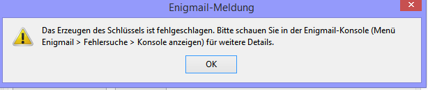

  • Schlüssel erzeugen funktioniert nicht
    • Alexa13
    • 16. April 2015 um 16:33
    Hallo Susanne, mit der jetzt genannten Version über GPG4win funktionierte es auch wieder!
    Herzlichen Dank!
    viele Grüße Alexandra

    Hallo, ich wollte über enigmail ein neues eigenes Schlüsselpaar erzeugen, bekomme dabei aber immer eine Fehlermeldung. Diese und den Hinweis auf den Text in einer Konsole hänge ich zur Info in den Anhang. Kann mir jemand weiter helfen und sagen, was da schief läuft? Danke schön und viele Grüße Alexa
    * Thunderbird-Version: 31.6.0
    * Betriebssystem + Version: windows 8.1
    * Postfachanbieter (z.B. GMX): AOL
    * S/MIME oder PGP: GNU Privacy Guard 2.1.1
    * Eingesetzte Antivirensoftware: Avira, Antivirus Pro
    * Firewall (Betriebssystem-intern/Externe Software): betriebssystemintern
