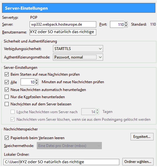

    Hallo mrb,
    es dauert etwa 30 bis 40 Sekunden in den der grüne Laufbalken im TB läuft und in der Status leiste das Anmelden am Mailserver angezeigt wird.
    Nein es ist nicht schneller wenn G-Data aus ist.

    • 16. Juli 2016 um 20:21
    Ich verwende:
    - Thunderbird-Version: 45.2.0
    - Betriebssystem + Version: Win 10
    - Kontenart (POP / IMAP): POP
    - Postfach-Anbieter (z.B. GMX): Host Europe
    - Eingesetzte Antiviren-Software: G-Data Total Protection
    - Firewall (Betriebssystem-intern/Externe Software): G-Data
    - Router-Modellbezeichnung (bei Sende-Problemen):
    Ich stelle fest, dass das Anmelden am POP Server sehr lange dauert.
    Das abrufen der Mail, nach dem Authentifizieren, geht dann eigentlich recht flott.
    Im Anhang findet ihr die Einstellungen des Konto...
    Hat jemand einer eine Idee woran das liegen kann? ?(
      • 95,4 kB
      • 504 × 534
