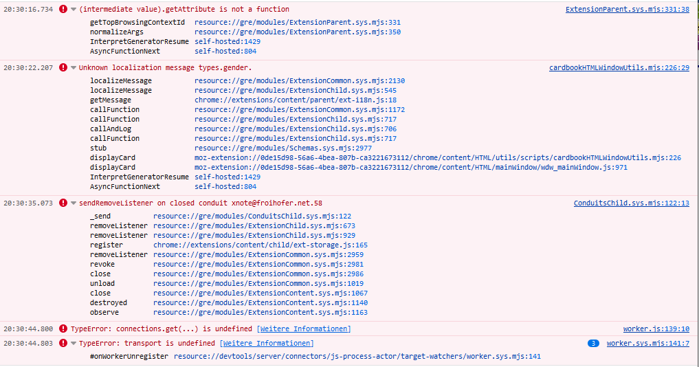

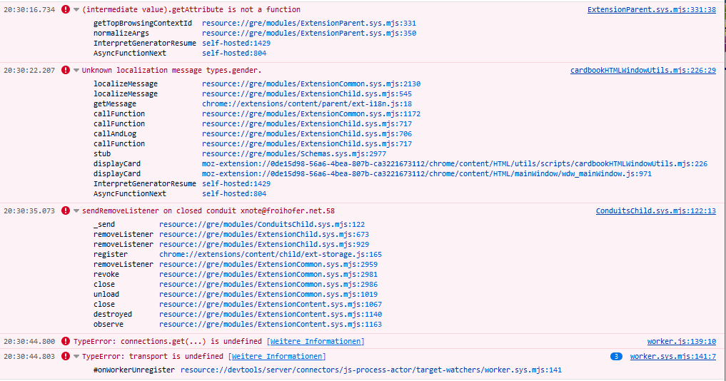

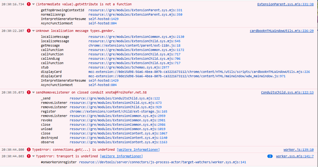

  • Nachrichtenliste nach Löschen einer oder mehrere Mails leer
    • smokie
    • 26. Mai 2025 um 20:35
    Das ist eine erstaunlich lange Liste von Add-ons (zwei von mir :-)
    Ich liebe AddOns :) - vor allem, wenn sie die tägliche Arbeit erleichtern.
    Aber wenn das Problem auch im abgesicherten Modus Auftritt, kann eigentlich keines davon zu dem Problem führen.
    Ich hatte auch schon alle AddOns deaktiviert - allerdings mit dem gleichen Ergebnis.
    Lösche mal eine Mail und schau dann in die Fehler-Konsole (Strg Umschalt J), ob da was zu finden ist. Ggf. Screenshot hier Posten.
    Ich hoffe, dass ist das richtige...
    Mir ist übrigens gerade auch noch aufgefallen, dass das Phänomen auch auftritt, wenn ich eine Mail in einen anderen Ordner verschieben möchte.
    Zwischendrin hat es heute mal mit dem Löschen funktioniert. So wie ich das mitbekommen hatte, wurden da direkt vorher die Ordner komprimiert. Kann das mit dem Komprimieren etwas zu tun haben?
    VG
