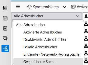

    • 1. November 2023 um 14:55
    WP 115.4.1 unter Windows 10 mit IMAP
    Heute sind alle meine CardDav-Adressbücher verschwunden. Wenn ich auf den Cardbook-Tab gehe, erscheint folgendes Bild. Die Fehlermeldung erscheint beim Versuch, über das Menü links oben auf "Kontakte" zu gehen.
    Das Neueinrichten der Adressbücher "funktioniert", geht also ohne Fehlermeldung. Aber das Bild bleibt das gleiche: Keine Adressbücher zu sehen.
    Hat irgendjemand eine Idee, woran das liegen kann?
    Dank im Voraus
