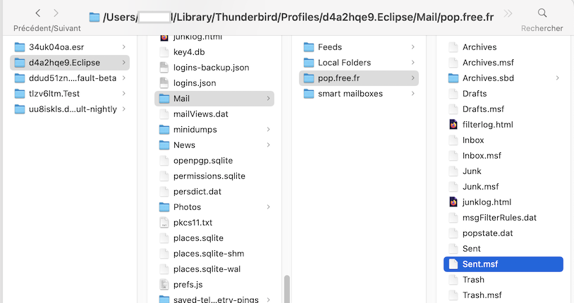

    Wenn ich in meiner Mac-Version von Thunderbird zu Hilfe > Informationen zur Fehlerbehebung > Profilordner > Im Finder anzeigen, wird der ein Ordner "lsz1ptgb.default-release" - und nicht der Ordner Thunderbird - in einem Finder-Fenster angezeigt (siehe Bilder)

    Hier wäre noch zu klären, was mit "Profilordner" gemeint ist.
    Im Allgemeinen versteht man darunter einen Ordner "xxxxxxxx.default-release" '(oder so ähnlich), der sich im Ordner "Profiles" im "Anwendungsordner" Thunderbird befindet.
    Ich vermute, dass in diesem Fall nur der Ordner "xxxxxxxx.default-release" gesichert wurde und das neu installierte Programm im selben Profil gestartet wurde. Der richtige Test wäre Thunderbird zu beenden, den kompletten aktuellen Anwendungsordner Thunderbird in ein anderes Verzeichnis (z. B. Schreibtisch) zu verschieben und dann Thunderbird wieder neu zu starten.
    Wenn man nur den Profilordner "xxxxxxxx.default-release" verschiebt und Thunderbird neu startet, würde dieser eine Fehlermeldung anzeigen, dass kein Profil vorhanden ist oder dass es unauffindbar ist (wegen der noch vorhandenen Datei profiles.ini)
