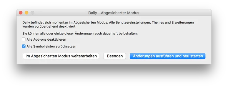

    Starte TB nochmals im Fehlerbehebungsmodus.
    Wenn die Dialogbox (siehe Bild) angezeigt wird, einen Haken setzen bei " ⬜︎ Alle Symbolleisten zurücksetzen" und auf den Button "Änderungen ausfhren und neu starten" klicken:
    Vermutlich ist der Spuk dann zu Ende....
    Wenn nicht, deaktiviere die Hardwarebeschleunigung in Einstellungen > Allgemein >>>>> ganz nach unten scrollen.

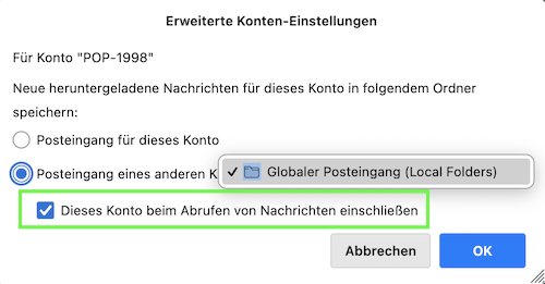

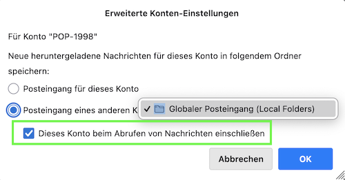

    Da du nur POP-Konten hast und kein IMAP, musst du nach dem Neueinrichten dieser Konten den Pfad zu den alten Kontenordnern wie z.B. pop.gmx.net sowie zu den alten Lokalen Ordnern neu anlegen.
    Hier z. B. für die Lokalen Ordner: öffne Konten-Einstellungen > Lokale Ordner > Nachrichtenspeicher > lokaler Ordner > auf "Ordner wählen" klicken, zum ....\Profilorder\Mail\ Local Folders\ navigieren, selbigen markieren und auf Öffnen" klicken. Danach wirst du von TB zum Neustart aufgefordert, wonach schon mal deine Lokalen Ordners wieder angezeigt werden.
    Nach der selben Methode verknüpfst du auch deine wieder eingerichteten POP-Konten mit ihren ursprünglichen lokalen Nachrichtenspeichern in ....\Profilorder\Mail\

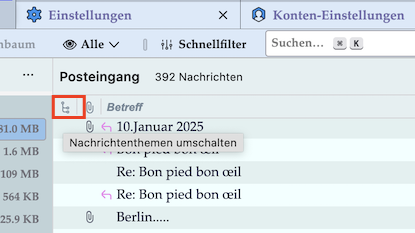

    das ist seit ungefähr zwei Jahren die Standardanzeige in der Nachrichten/Themenliste von Thunderbird:
    die Nachrichten werden "gruppiert nach Thema" angezeigt (Ansicht > Sortieren nach > Gruppiert nach Thema)
    Das kannst du dort umschalten oder noch einfacher mit einem Klick auf das kleine Pfeilsymbol oben links in der Betreff-Zeile.
    Wenn du bei den im Bild gezeigten Nachrichten in der unterstrichenen Zeile "Link und Arbeits..." auf das kleine > Pfeilsymbol klickst, dann werden auch die scheinbar "fehlenden" Nachrichten angezeigt, da das Thema "Link und Arbeits..." aufgeklappt wird und alle dazugehörigen Nachrichten "getrennt" erscheinen

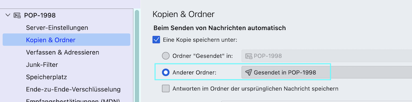

    Falls dein Gesendet Ordner im Konto das richtige Symbol anzeigt, kannst du folgenden Trick versuchen.
    Gehe in Konten-Einstellungen > Kopien & Ordner > Beim Senden von Nachrichten automatisch eine Kopie speichern unter > aktiviere "Anderer Ordner" und wähle den Ordner ⬈ Gesendet deines Kontos. Danach beobachte, ob die Fehlermeldung wieder kommt.

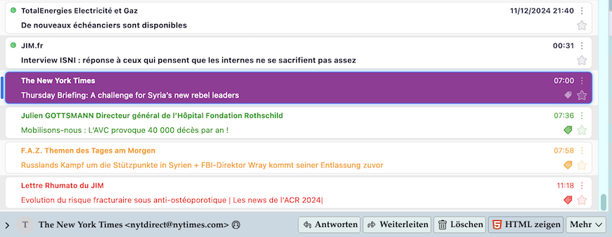

    meinst du eine farbliche Kennzeichnung derart, wie sie in meinem Bildschirmausschnitt zu sehen ist?
    Das lässt sich nur machen mit einem bestimmten CSS Code in einer userChrome.css Datei im Profil von Thunderbird, die vom Anwender zu erstellen ist.
    Ob du einen solchen Zusatzcode für Thunderbird auf deinem Arbeitsrechner installieren darfst, musst du mit deiner IT ausmachen.
    Ich kann dir ja schon mal den nötigen CSS Code geben
    /* :::: Threadpane card view colors :::: */
    #threadTree[rows="thread-card"] .card-container {
       color: var(--tag-color);
    #threadTree  tbody tr.selected[data-properties~="tagged"] .card-container {
       background-color: var(--tag-color) !important;
       color: var(--tag-contrast-color) !important;
    Dieser Code muss in einen Text-Editor kopiert und unter dem Namen userChrome.css als Datei gesichert werden.
    Im Profilordner von TB ist ein Ordner chrome zu erstellen, in den die Datei userChrome.css verschoben wird.
    Zusätzlich muss in den "erweiterten" Einstellungen
    Einstellungen > Allgemein > (unten) Konfiguration bearbeiten .... der Wert der Einstellung toolkit.legacyUserProfileCustomizations.stylesheets von false auf true geändert werden.
    Näheres dazu in Manuelle Anpassungen per CSS oder Script
