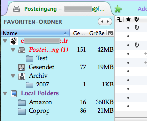

    Zitat von Rettungstaucher1980
    trotzdem ist mir nicht klar wie ich die Ordner v. T online(ca. 200-300) in Thunderbird sehen kann.
    Hallo Jürgen,
    R-Klick auf einen der Ordner des POP-Kontos -> Eigenschaften -> Allgemein.
    Hier siehst du die "Adresse" des Ordners = "Pfad" zur entsprechenden Mbox-Datei im Profil.
    Den Profilordner kannst du anzeigen über Menü Hilfe > Infos zur Fehlerbehebung > Profilordner (anzeigen)
      • 33,05 kB
      • 656 × 158
