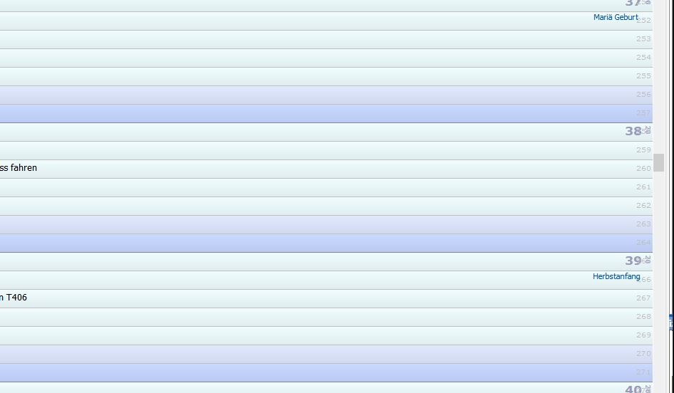

  • Kalenderansicht
    • hwww
    • 3. September 2020 um 16:14
    Zitat von MSFreak
    Wenn du hier nichts gefunden hast, dann nein.
    https://addons.thunderbird.net/de/thunderbird/
    Hatte ich schon gesucht aber nichts gefunden. Oder die falschen Suchbegriffe eingegeben?
    Danke für die Antwort!
    Gruß hwww

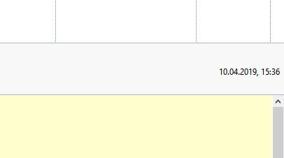

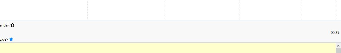

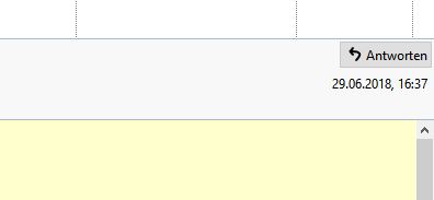

  • eMail Vorschau Button entfernen ?
    • hwww
    • 29. Juli 2020 um 07:39
    Füge mal noch die ID #hdrReplyToSenderButton hinzu. Der gehört zu den standardmäßig angezeigten Buttons.
    Guten Morgen Mapenzi
    Genau der hatte noch gefehlt. Jetzt sind wirklich alle Button weg.
    Besten Dank dafür und noch eine schöne Woche hwww
    • hwww
    • 28. Juli 2020 um 19:35
    Hallo
    Ich muss mich noch mal melden.
    Zitat von hwww
    Habe in noch etwas geändert so das alle Buttons weg sind.
    Das was ich da geschrieben habe stimmt nicht ganz wie ich eben feststellte. Bei 95 % der Mails sieht es so aus:
    Alle Button sind weg.
    Bei 6 bis 7 Mails aber so:
    Der Antworten Button ist noch da. Hat jemand eine Erklärung dafür?
    Mein Code sieht jetzt so aus:
      /*  :::: hide MSG header buttons :::: */
     #hdrForwardButton, #hdrJunkButton, #hdrTrashButton,
     #otherActionsButton, #hdrSmartReplyButton, #hdrFollowupButton, #hdrArchiveButton,
     #hdrReplyAllButton, #hdrReplyButton, #statusTextbox {
     display: none !important; }
    Danke im voraus hwww
    • hwww
    • 28. Juli 2020 um 17:19
    Das geht ganz einfach mit dem Code
    #msgHeaderView {
    display : none !important; }
    Da ist aber dann alles weg die komplette Leiste. Die soll aber ja bleiben.
    • hwww
    • 28. Juli 2020 um 16:33
    Hallo
    Hänge mich hier mal dran.
    `Versuch's mal mit folgendem Code in der userChrome.css Datei :
    Danke Mapenzi Code funktioniert. Habe in noch etwas geändert so das alle Buttons weg sind.
     #hdrReplyButton, #hdrForwardButton, #hdrJunkButton, #hdrTrashButton,
     #otherActionsButton, #hdrArchiveButton, #statusTextbox {
    Schöne Grüße hwww
