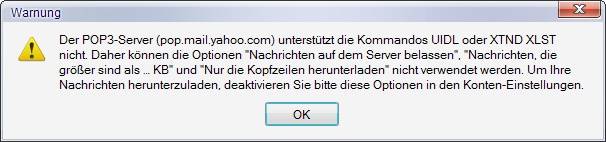

    Hallo an das Forum,
    heute bekam ich das erste Mal beim versuchten download meiner mails, die Fehlermeldung im Anhang.
    Yahoo hat seine Einstellungen in Bezug auf die genannten Punkte geändert und läßt in der Form unter POP3 nicht mehr zu,
    was bis vor ein paar Wochen ohne Probleme geklappt hat.
    Nachdem ich die Einstellungen entsprechend korriegiert habe funktioniert alles wieder reibungslos.
    Somit hat sich das Problem erledigt.

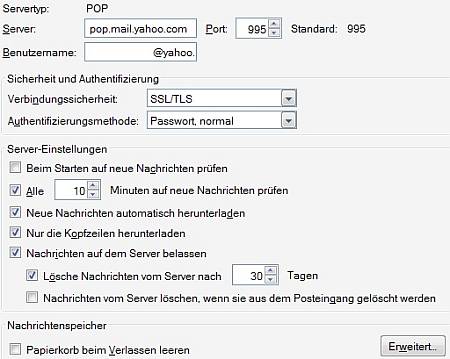

    So jetzt habe ich den V.scanner entsprechend den Tips von Toolmans site eingerichtet. (Profilordner komplett rausgenommen).
    Getestet habe ich das mit dem empfohlenen AvTest (Eicar Virus). Der Scanner hat nicht (mehr) reagiert.
    Leider kamen danach wieder leere mails an. Auf dem Server von yahoo kann ich die mails öffnen. Wenn ich sie von dort an mich selber weiterleite und über pop3 abrufe, gehen sie im Thunderbird auch richtig auf.
    Servereinstellungen: (Vielleicht ist da der Wurm drin?)
    Habe irgendwo gelesen das "Nachrichten auf dem Server belassen" nur mit IMAP funktioniert.
    Aber dann dürfte bei meinen Einstellungen keine mail mehr funktionieren.
    Da der Fehler aber nicht bei jeder mail auftritt, weiss ich einfach nicht wo ich noch ansetzen soll? Jeder Tip ist mir willkommen.
    Gruß :mrgreen:

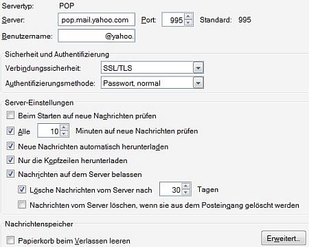

      • 28,54 kB
      • 450 × 359
