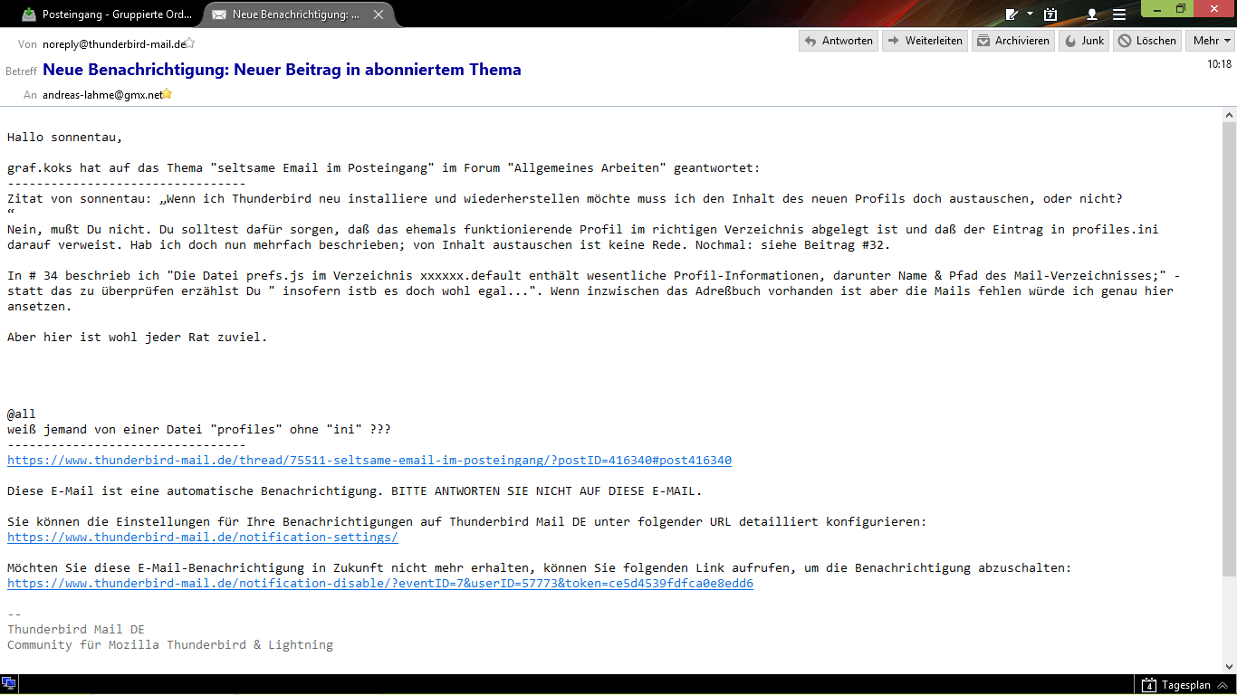

    In Beitrag #9 beginnt ja das ganze Dilemma!Sonnentau hat versehentlich "im Profil etwas gelöscht" und danach "fand Thunderbird das Profil nicht mehr", wie er es beschreibt.
    Leider wissen wir nicht, was er gelöscht hat und was genau geschah, als er TB danach wieder startete ( Fehlermeldung ? und wenn ja, welche?).
    Et hat dann ein neues Profil erstellt und den Inhalt des alten Profils in das neue kopiert, wonach aber nur Add-ons und Adressbuch übernommen wurden, nicht aber die Konten.
    Nein, wenn Add-ons und Adressbuch stimmen, müssen die Konten noch lange nicht automatisch da sein.Konten-Einstellungen und -Parameter werden in der Datei "prefs.js" gespeichert, und wenn Sonnentau diese Datei versehentlich gelöscht hat (oder wenn sie korrupt ist, was wir hier im Forum im Schnitt alle zwei Wochen sehen), dann ist auch verständlich, warum seine Konten fehlen, die Add-ons und Adressbücher aber vorhanden sind.
    Fehlende Konten heißt natürlich nicht, dass auch die alten Nachrichtendateien weg sind. Da es sich um IMAP-Konten handelt, dürften sich alle Nachrichten noch auf dem Server befinden.
    Die einfachste Lösung wird wohl sein, die IMAP-Konten neu anzulegen.
    Danke für Deinen konstruktiven Beitrag.
    Ja, ich wollte ein eher kleines Problem lösen, welches ich Peter beschrieben habe, dann die Weisung befolgt, was aber das Problm nicht gelöst hat. Dann habe ich mich etwas weiter eingelesen, wobei es mir allerdings etwas schwer gefallen ist alles zu verstehen, habe noch etwas gelöscht (weiss aber nicht mehr was). Das war dann sicherlich der Fehler, denn bei Start von Thunderbird kam dann eine Fehlermeldung, in etwa wie Profil konnte nicht gefunden werden, oder so ähnlich.
    Nun ja, habe ich mir gedacht, blöd gelaufen, aber ich kann ja Thunderbird einfach neu installieren. Profilsicherungen verschiedenen Alters habe ich ja, ist ja nun kein sooo grosses Problem, habe ich auch schön öfters gemacht aber meine Annahme war dann doch falsch.
    Während ich hier nun schreibe fällt mir ein das ich noch eine Profilsicherung auf USB-Stick habe, mit der habe ich es jetzt versucht und siehe da, es hat funktioniert. Sollten dann tatsächlich 2 Profilsicherungen fehlerhaft gewesen sein? Ich katte keine Einstellungen vorgenommen oder sonst irgendwie "rumgespielt", es hat auch alles tadellos funktioniert, bis halt auf das Problemchen im Startbeitrag . So gesehen war die 1 Woche voller Aufregung umsonst. Sorry wenn ich Euch genervt habe.
    Ich Danke Euch allen herzlich für eure Hilfe.

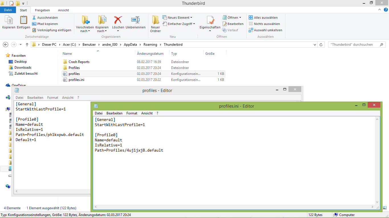

    graf.koks: Nochmal meine Frage: Die Datei profiles.ini nicht vorhanden, weder in dem beschriebenen Pfad noch irgendwo anders auf dem 1. Benutzer. Wie soll ich also in eine nicht vorhandene Datei etwas einsetzen? Ich möchte dabei auf Deinen Beitrag 32 verweisen.
    Abgesehen davon läuft Thunderbird seit Gestern einwandfrei, als Beweis habe ich eine Screenshot hochgeladen, nur für den Fall das es jemand nicht glaubt.
    Sorry. 2. Screenshot ist irrelevant.

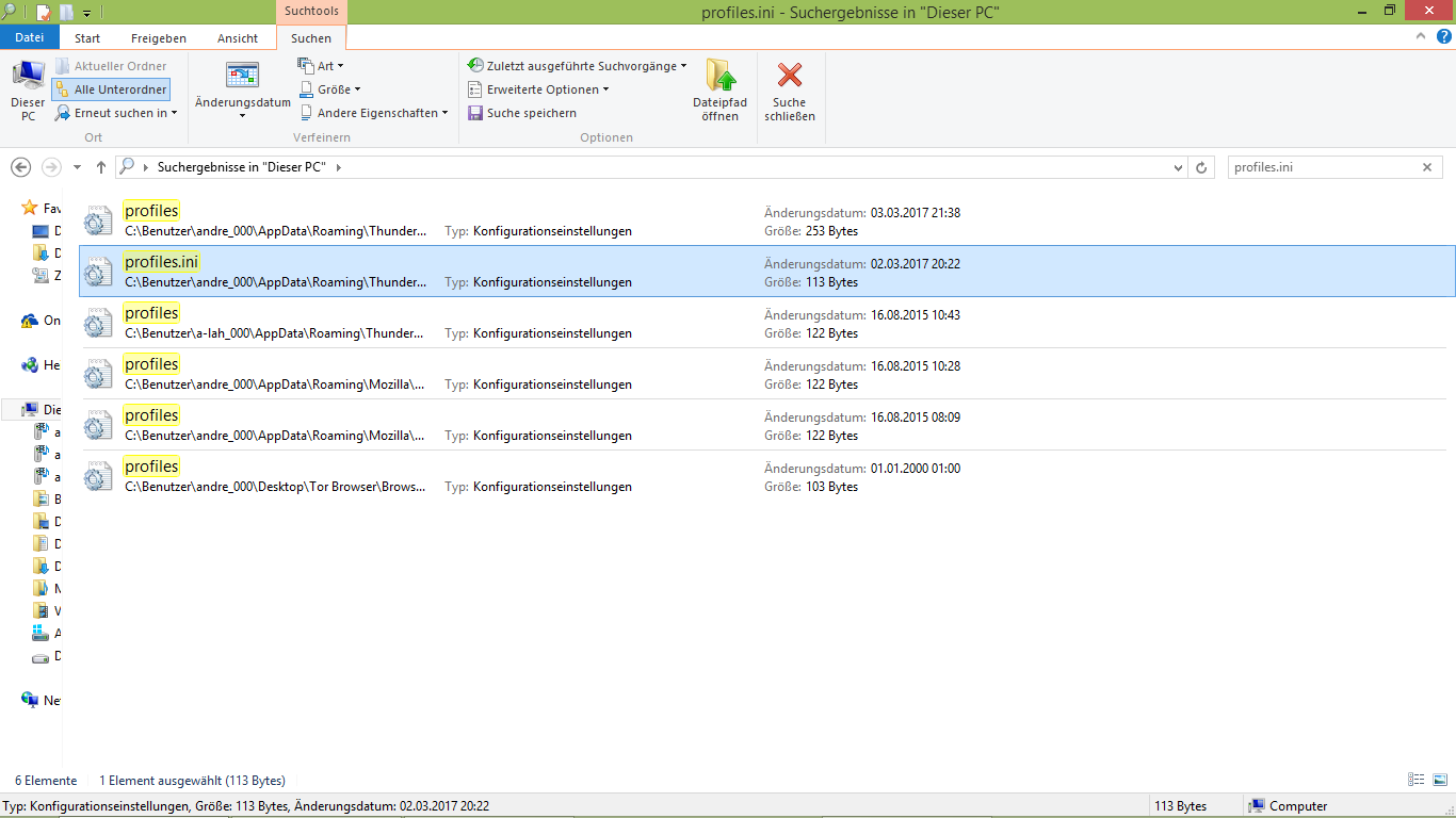

    Zitat von graf.koks
    Du mußt da einiges bös verbogen haben. Und Du machst da weiter Dinge, die nicht geraten wurden.
    1. Verzeichnis C:\Users\Name\AppData\Roaming\Thunderbird\ enthält bei mir eine Datei "profiles.ini" - von "profiles" ohne Erweiterung war nie die Rede, und hab ich auch noch nie beobachtet.
    2. Ich hab nie was geschrieben von Inhalt eines Profiles löschen und ersetzen. Im Beitrag #25 schrob ich:
    "Wenn Du diesen Ordner "profiles" xxxyyy.default ersetzt (alt gegen neu) dann mußt Du halt in profiles.ini den entsprechenden Namen einsetzen."
    Und noch genauer: in C:\Users\Name\AppData\Roaming\Thunderbird\Profiles gibt es nun 2 Profile: xvbh3uo0.default und xvabsonstwas.default. Die INI Datei muß auf das funktionierende, gesicherte Profil zeigen.
    Mach das mal so und nicht bloß so ähnlich.
    3. Wenn das alles nicht funktioniert solltest Du drüber nachdenken, ob das gesicherte Profil vielleicht nicht schon beschädigt ist...
    Die Datei "profiles.ini" verweist definitiv auf das richtige Profil (4uj1jxj8.default), deren Inhalt, ich habe es schon geschrieben, einer Sicherung entstammt welche vor 1 Monat erstellt wurde und Thunderbird danach noch wochenlang rund gelaufen ist. Ich habe auch geschrieben das eine Datei "profiles.ini" nicht vorhanden war, ich diese erst dahin umbenennen musste. Wie bitteschön soll ich in eine Datei etwas reinkopieren, wenn diese Datei nicht vorhanden ist?
    Einerseits soll ich hier offenbar mehr Eigeninitiative zeigen, andererseits genau das machen was mir gesagt wird, wie soll das nun gehen?
    Sollte eine Datei "profiles" eigentlich gar nicht vorhanden sein, oder wie? Warum wird diese von Thunderbird immer wieder erstellt?
    Ausserdem muss Thunderbird ja irgendwie auf das Profil zugreifen können, sonst wären ja nicht die Addons und das Adressbuch in der aktuellen Installation vorhanden, das hatte ich übrigens schon geschrieben.

    Unter dem genannten Pfad habe ich keine Datei profiles.ini gefunden, aber eine Datei profiles welche ich entsprechen umbenannt habe. Beim Start von Thunderbird wurde die Datei profiles neu erstellt, dazu ein neues Profil Namens ph1kxpwb.default. Den Inhelt des neuen Profiles habe ich erneut gelöscht und mit dem Inhalt meines gesicherten Profiles ersetzt, ohne Erfolg. Auch den Pfad in der Datei profiles habe auf das andere Profil geändert, alles ohne Erfolg.

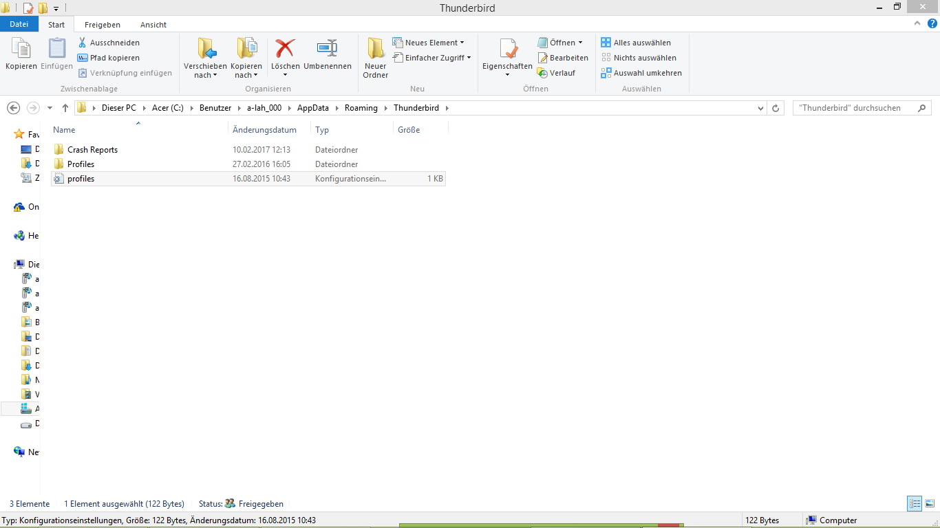

      • 73,27 kB
      • 1.366 × 768
