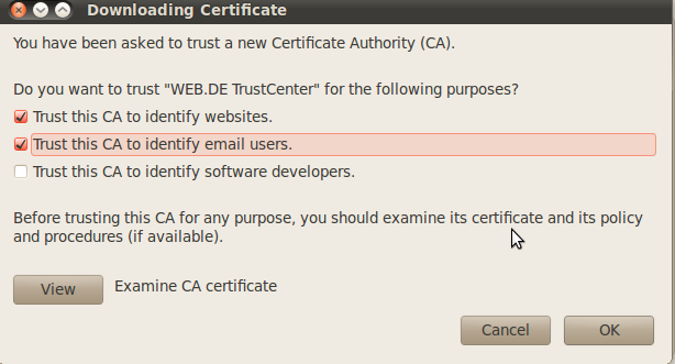

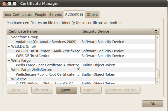

    Als langjähriger Nutzer von web.de - Zertifikat auf Thunderbird habe auch ich - seit dem Update auf Thunderbird 17.0 - folgende Probleme:
    (1) Nachrichten lassen sich nicht mehr signieren.
    Fehlermeldung "Digital Signature not Valid ... Cerificate issued by: WEB.DE Trust Center..."
    (2) Eine von einer älteren Thunderbird-Version oder dem web.de-webmailer verschickte Mail wird dort korrekt angezeigt, auf Thunderbird 17.0 enthält das Kuvert-Piktogramm ein rote-weisses Kreuz, Fehlermeldung : wie oben
    - Ich habe auf beiden Thunderbird-Versionen neue Profile angelegt, und zwar unter Ubuntu64 und Win32.
    - webde.ca, webde.root sowie reemail.p12 wurden jeweils korrekt importiert.
    Es sieht so aus als gingen nur mehr die festverdrahteten "NSA"-Root-Zertifikate :cry:
