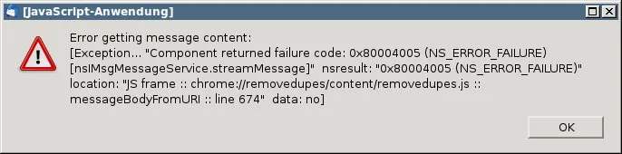

    zu 2., ich benutze nur "Remove Duplicate Messages (Alternate)“ und bin damit zufrieden Ich hoffe, du kennst alle "Stellschrauben", z.B. wie exakt der Vergleich von Duplikaten sein soll.
    Das habe ich jetzt auch nochmal ausprobiert:
    • Als ich auf der Addons-Verwaltung war, habe ich versucht, die Stellschrauben zu finden und dabei versehentlich dieses Addon gestartet. Sie suchte wohl in irgendeinem Ordner und fand 578 mehrfach vorhandene Nachrichten. Leider erschien dann folgende Fehlermeldung:
    • Erst bekam ich dieses Fenster überhaupt nicht mehr weg, bis ich bemerkte, daß am unteren Rand (in der Statuszeile) Informationen über die Zahl der betrachteten Nachrichten erschienen. Ich mußte mindestens 2*578 mal die ESC-Taste drücken, bis ich wieder draußen war.
    • Dann erschien tatsächlich eine Liste der Duplikate. Sie konnten jedoch nicht gelöscht werden, da sich das Programm im Offline-Modus befand. Ich solle doch in den Online-Modus gehen. Dazu mußte ich in den Haupt-Tabulator wechseln. Als ich wieder zurück war, war die Liste verschwunden.

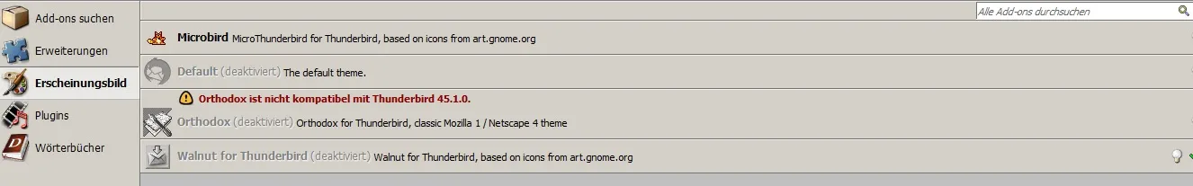

    1. Microbird ist mit der neuen Version inkompatibel. Einen passenden Ersatz habe ich nicht gefunden, und die Standard-Oberfläche finde ich grausig. Ich würde gerne zur Vorversion zurückkehren, bis Microbird wieder kompatibel ist oder es einen würdigen Nachfolger gibt. Hat mit Apt-Pinning bislang leider nicht geklappt.

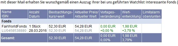

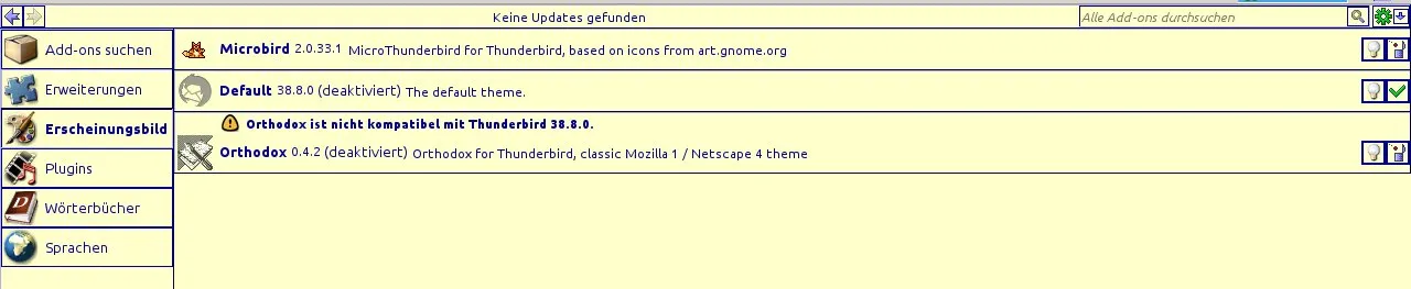

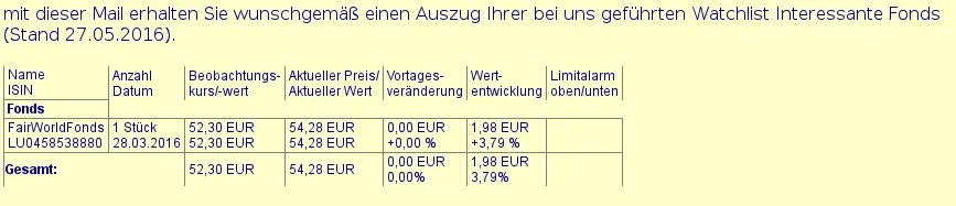

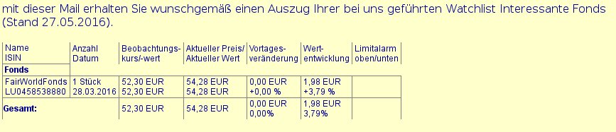

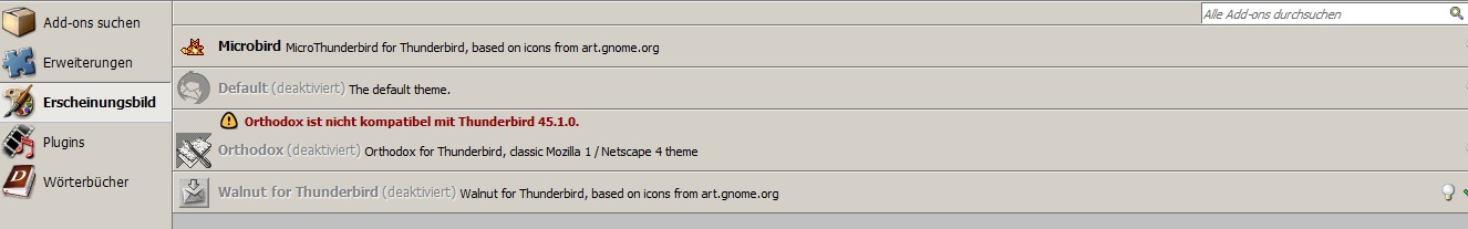

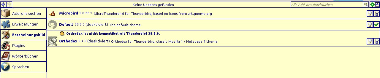

    Seit heute sehen manche Nachrichten und die Seite mit den Erweiterungen unter Ubuntu Linux 14.04 mit Thunderbird 38.8 völlig verändert aus, und zwar auch die früheren derselben Art. Unter Windows 7 mit Thunderbird 45.1 sieht dagegen dasselbe so aus wie immer und so wie es sein sollte. In beiden Installationen verwende ich Microbird. Ich habe jeweils nichts an den Einstellungen verändert.
    So sollte die Seite mit den Erweiterungen eigentlich aussehen, so sah sie bisher unter Linux aus und so sieht sie weiterhin unter Windows aus:
    ... und so sieht sie seit heute unter Linux aus:

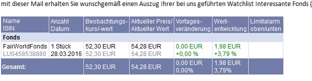

    Ähnlich sieht es mit einigen, ganz bestimmten Nachrichten aus. Richtig:
    Falsch:
    Ich habe keinen Grund gefunden, warum das plötzlich so anders aussieht. Mehrmaliges Neustarten des Thunderbirds und auch des ganzen Rechners brachte ebensowenig Abhilfe wie Änderungen an den Einstellungen für Ansicht (Original- oder vereinfachtes HTML, Schriftarten und Farben; die beige Farbe ist allerdings bewußt für den Fall eingestellt, daß der Absender keine Farbe angegeben hat).
    Wer kann helfen?
