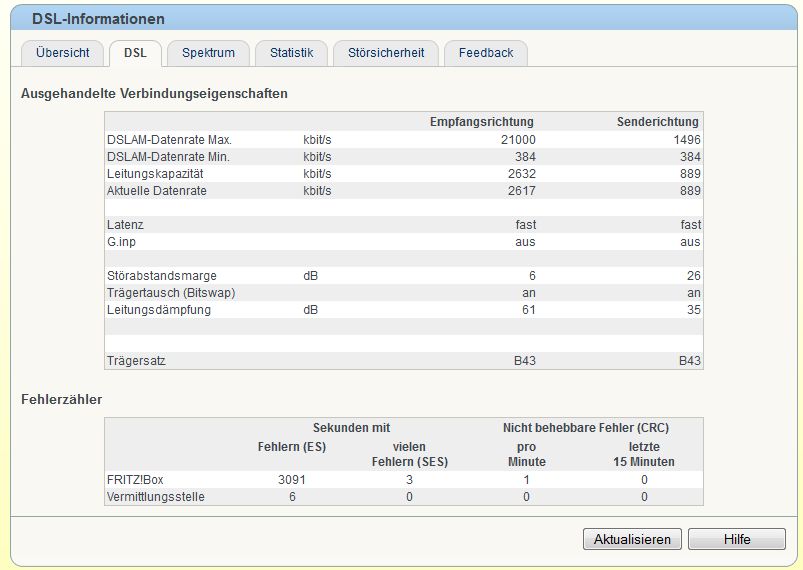

    Sodala hab ich wieder Zeit ;-) Das mit der DSL Geschwindigkeit ist leider so. Die Dämpfung ändert sich um 2db wenn ich direkt am Hausanschluß anschließe, also nicht die Welt und zu vernachlässigen.

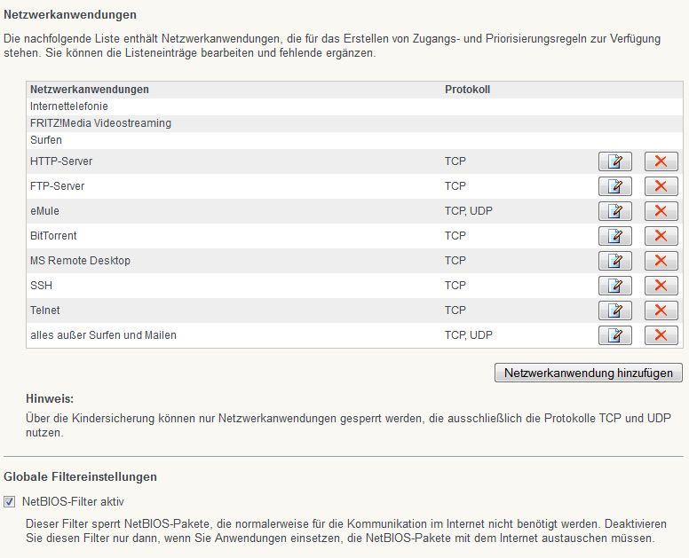

    Zitat von "tempuser"
    poste doch mal Screenshots der Einstellungen "Internet -> Filter -> Priorisierung" und "Internet -> Filter -> Listen". Ist da wirklich nichts eingetragen?
    Einmal die Prios
    und einmal die Listen. (Alles auf Standard, hier wurde von mir nichts verändert.)

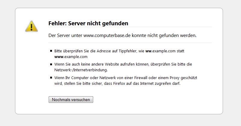

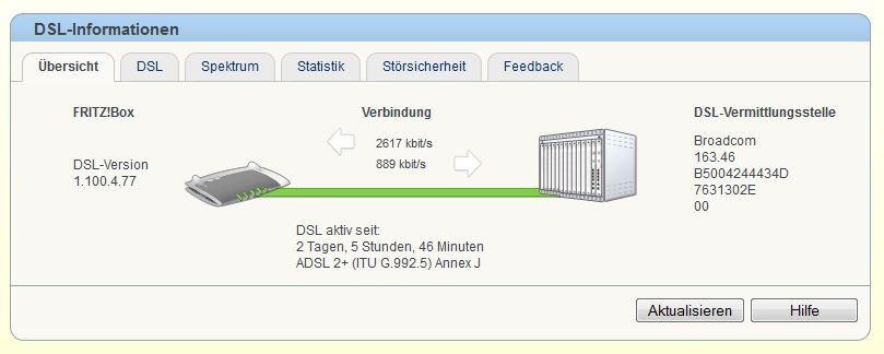

    Das wundert mich auch, ist aber leider wie von mir beschrieben so das ein Abbruch gefolgt von einer Fehlermeldung kommt.
    Hier meine Verbindungsdaten, bin bei einem regionalen Anbieter.

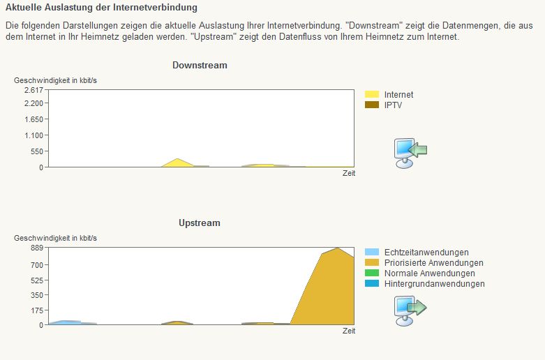

    Zu erkennen ist das Problem am besten am Online Monitor in der FB
    wie schon geschrieben ist in der Zeit des Mailversands keine Internetseite von einem anderen PC aus erreichbar. Die Anfrage bricht nach einiger Zeit einfach mit einer Fehlerseite ab.
    Es sind wie gesagt keine Priorisierungen in der FB eingestellt das ist auch sicher.
    Das Problem ist reproduzierbar von verschiedenen PC´s aus. Mit TB versendet ist der der Upstream "priorisierte Anwendung" mit Windows Live Mail "normale Anwendung"
