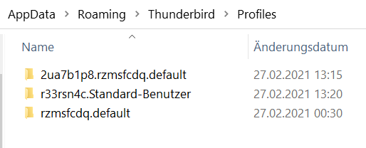

    das Profil "rzmsfcdq.default" ist das original Profil auf meinem alten PC - wo alles ordnungsgemäß funktioniert. An dem habe ich nichts verändert, sondern es komplett 1:1 auf USB Stick und von dort nach Roaming > Thunderbird kopiert. Es sind beim alten PC also auch diese zwei Dateien unter "Extensions" vorhanden. Warum also auf dem neuen PC auch beim Start ohne AddOns (Meldung -> ... es sind keine AddOns vorhanden) es nicht funktioniert, liegt vielleicht daran, dass auf das Profil "rzmsfcdq.default" nicht zugegriffen werden kann - stelle ich mir als Laie so vor.
    Das Profil "2ua7b1p8.rzmsfcdq.default" ist wohl aus meiner "Bastelei" gestern entstanden, indem ich das (nach Neu-Installation) von TB (und Initialisierung) erzeugte Standard-Profil - was vermutl. "2ua7b1p8.default" hieß - mit dem Profil "rzmsfcdq.default" überschrieben habe.
    Das Profil "r33rsn4c.Standard-Benutzer" ist vermtl. das von einer weiteren Neu-Installation von TB erzeugte Standard Profil.
    Das Original-Profil "rzmsfcdq.default" vom alten PC enthält 569 Dateien, 40 Ordner, 778 MB,
    Das Profil "2ua7b1p8.rzmsfcdq.default" enthält 109 Dateien, 18 Ordner, 96 MB,
    Das Profil "r33rsn4c.Standard-Benutzer" enthält 89 Dateien, 18 Ordner, 85 MB.
    Das Deinstallieren, Neu-Installieren, Entfernen der Thunderbird-Dateien und Verzeichnisse aus AppData > Roaming und AddData > Local, anschließende Übertragung des kompletten Original-Ordners "Thunderbird" nach Roaming habe ich schon versucht, allerdings ohne die addonStartup.json.lz4 und ohne den Ordner Extensions raus zu werfen.
    Das werde ich nochmal machen und euch Bescheid geben (kann ggf. aber länger dauern, da ich gleich weg muss ...)
    Nachfolgend noch die Snapshots von den "prefs" und "AddOns".

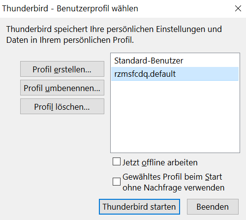

    Beim Starten von TB habe ich die Möglichkeit eines von den 2 Profilen zu wählen
    Ich starte ein Profil und TB wird geöffnet. Danach starte ich im abgesicherten Modus ohne AddOns.

    Unter Roaming > Thundebird > Profiles habe ich sogar 3 Profile. S. Snapshot.
    (Warum bei: Ausführen > "thunderbird.exe -p" nicht das dritte Profil angezeigt wird, verstehe ich nicht.)

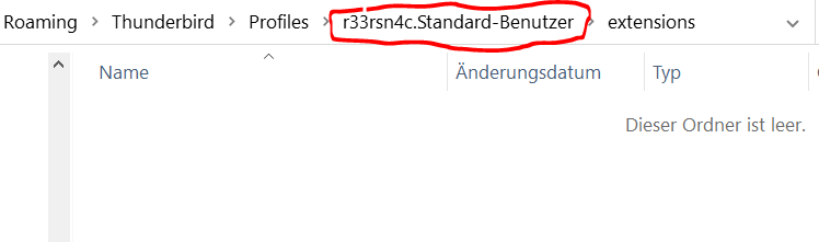

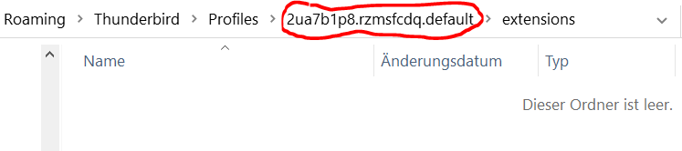

    Ich füge nachfolgend mal die Snapshots von den drei Profilen ein. Du siehst, dass zwei leer sind und nur das "richtige" Profil zwei Dateien enthält.
    Soll ich einmal diese 2 Dateien aus dem "richtigen" Profil in das Profil "r33rsn4c.Standard-Benutzer hinein kopieren?

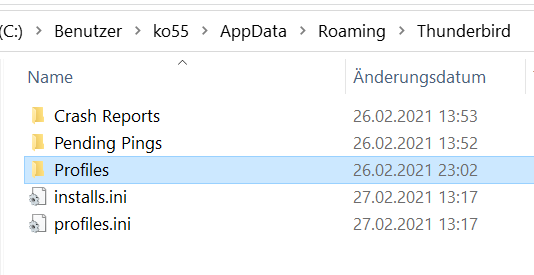

    Mir ist auch aufgefallen, dass die "installs.ini" und die "profiles.ini" beim alten und neuen PC unterschiedliche Inhalte/Befehle haben. Möglicherweise kann/muss man da etwas umstellen (irgendwelche "Marker" von 0 auf 1 setzen, irgendwas raus löschen oder so?) Keine Angst, da mache ich erstmal nix in der Richtung. Ich könnte aber von den beiden Dateien den Inhalt als Snapshot auch mal hochladen. Was meinst Du?

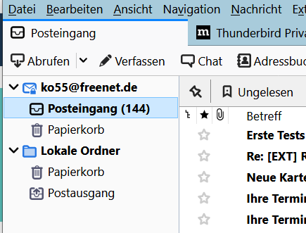

    Aber seltsamerweise sehe ich bei deaktivierten AddOns die Menüleiste mit "Datei", "Bearbeiten", "Ansicht", ... etc. (bei aktivierten AddOns nicht. Wie kommt das ??)
