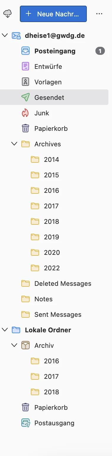

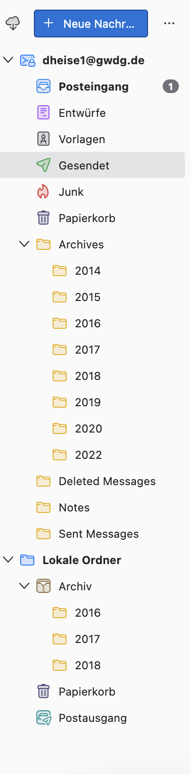

  • Wo sind "Gesendete Nachrichten", die lokal archiviert wurden?
    • Süßkartoffel
    • 8. September 2023 um 22:06
    Ah, jetzt verstehe ich was die globale Suche ist!!
    Jetzt habe ich mal eine einzige Nachricht von 2018 aus dem Gesendet-Ordner archiviert und sie im Lokalen Ordner - Archiv - 2018 wiedergefunden.
    TB scheint also in seinem Archiv also nicht nach gesendeten und empfangenen Nachrichten zu unterscheiden sondern alles zusammenzuschmeißen....
    • Süßkartoffel
    • 8. September 2023 um 20:49
    Ah, jetzt verstehe ich was Du mit "Globale Suche" meinst.
    Ja, die ist aktiviert, und funktioniert auch.
    Das Problem ist ja nur, dass ich für diese Suche einen Ordner auswählen muss, in dem TB nach passenden Nachrichten sucht. Und im Lokalen Ordner unter Archiv sind nur die Verzeichnisse der empfangenen Mails, die ich bislang archiviert habe - und nicht von den gesendeten.
    • Süßkartoffel
    • 8. September 2023 um 20:12
    Deshalb bin ich ja so verwirrt, dass ich die verschobenen Mails nirgendswo finde!
    Eine "Globale Suche" habe ich zwar schon versucht (über den "Finder"), diese finde aber ehrlich gesagt noch nichtmal Mails, die definitiv noch im Posteingangs-Ordner sind... irgendwas scheine ich da noch falsch zu machem.
    • Süßkartoffel
    • 8. September 2023 um 19:01
    Liebe Experten,
    da der Speicherplatz auf meinem Server (GWDG, Universität Göttingen) fast voll ist, wollte ich ein paar Jahrgänge meiner Mails auf der Festplatte archivieren und anschließend auf dem Server löschen.
    Beim Posteingang ging das problemlos: In den Einstellungen habe ich "lokalen Ordner" für das Archiv gewählt, dann probeweise alle Mails von 2018 markiert, rechte Maustaste -> Archivieren. Aus dem Posteingang waren sie dann verschwunden und statt dessen in einem Ordner "2018", den TB im lokalen Ordner angelegt hat. Auf dem Server habe ich sie dann via Browser-Zugang gelöscht - so weit, so gut.
    Das ganze wollte ich jetzt auch mit den gesendeten Mails von 2018 machen: Alle aus 2018 markiert, rechte Maustaste, Archivieren - und auch diese Mails waren aus dem Ordner "Gesendete Mails" verschwunden - nur sind sie nicht im Lokalen Ordner aufgetaucht. Ich habe probeweise auch mal einzelene gesendete Mails mit einem Attachment "archiviert", um dann mit dem Mac-Finder das Attachment zu suchen - aber ich konnte die verschobenen Nachrichten aus dem Ordner "gesendet" nicht mehr auffinden. Auf dem Server sind sie noch, aber ich wüsste halt gerne, wo TB sie hinverschoben haben könnte...
    Weiß jemand eine Lösung hierfür? "Archivieren" macht ja nur sinn wenn man in etwa weiß, wo das Archiv auch ist :-)
    Und hier noch mein Equipment:
    TB Version 115.2.0
    Betriebssystem: OS Ventura 13.5.1
    Kontenart: IMAP
    Postfachanbieter: GWDG
    Antiviren-Softeare: Keine
    Vielen Dank!!

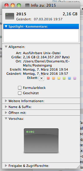

    Super - das hat einwandfrei funktioniert!! Jetzt ist alles wieder so wie vor der Neuinstallation - ich habe im Bereich Lokale Ordner einen Unterordner für Posteingang und einen für Gesendete Mails, und darin die Mails der vergangenen Jahre nach Jahren getrennt.
    Ich habe gerade versucht, diese Dateien bzw. Ordner zu koprimieren, da passiert aber nichts. Weder arbeitet das Programm noch ändert sich an der Dateigröße etwas - ich scheine die Nachrichten irgendwann also schon einmal komprimiert zu haben.
    Gibt es denn einen relevanten Unterschied zwischen "sichern" und archivieren"? Meine Intention war einzig und alleine, meinen Mail-Server ab und zu mal zu leeren (da es dort auch nicht unbegrenzt Platz gibt) und die Mails vorher so zu sichern, dass ich sie in TB weiterhin bequem verwalten und lesen kann.
    Und da ich jetzt ja sehr viel besser weiß, was in diesem Profil-Ordner wo liegt, kann ich meine Mails von 2016 dann im nächsten Jahr gleich ganz gezhielt dort abspeichern - am besten im MBOX-Format, oder?
    Vielen Dank für die geduldige Hilfe!!
    Daniel

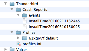

    Dies ist der Inhalt der Datei Profiles.ini:
    [General]
    StartWithLastProfile=1
    [Profile0]
    Name=XP
    IsRelative=1
    Path=Profiles/61xqiv7f.default
    Default=1
    [Profile1]
    Name=Mein Test-Profil
    IsRelative=1
    Path=Profiles/91fvyg8t.Mein Test-Profil
    Im Ordner Profiles ist jetzt nichts mehr außer meinem "alten" Profil 61xqiv7f, das ich genau so aus dem TB-Ordner auf die externe Festplatte kopiert hatte, bevor ich alles neu aufgesetzt habe (siehe Screenshot).
    Um meine Mail-Archive auch außerhalb des Profils nochmal zu sichern, habe ich sie vor der ganzen Prozedur jahresweise exportiert, und diese Dateien gesondert auf der externen Festplatte gespeichert. Leider kann TB damit nichts anfangen - ich aber auch nicht, weil mir im Finder noch nicht mal eine Extension angezeigt wird (obwohl ich diese Option aktiviert habe). Die Dateien werden als "ausführbare Unix-Datei" bezeichnet, auch hiervon habe ich einen Screenshot gemacht.
    Beruhigend ist ja, dass noch alles da zu sein scheint - ich müsste nur wissen, wie ich alles wieder an Ort und Stelle zurückbekomme...

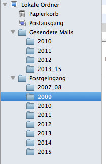

    • 16. März 2016 um 17:16
    Hey - das war schon mal ein super Tip, dass die profiles.ini NICHT im Ordner "Profiles" liegen darf - da war sie mir offensichtlich nur beim Sicherheits-Kopiere reingerutscht. Nachdem ich sie in den Ordner Thunderbird verschoben habe, ist mein Adressbuch schon mal vollständig wieder da (uff!).
    Was allerdings immer noch fehlt sind die Lokalen Ordner mit meinen Mail-Archiven der letzten Jahre. Braucht TB dafür irgendwelche AddOns oder sonstwas, um diese Dateien aus dem 1:1 gespeicherten Profil wieder zurückzugewinnen?
