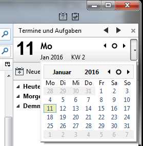

  • Termine im Dropdown-Monats-Kalender farblich markieren
    • slart
    • 12. Januar 2016 um 13:15
    Danke edvoldi, und sorry, für eine Antwort auf deine Fragen habe ich in diesem Fall keinen Bedarf gesehen.
    Nun gut, dein letzter Vorschlag ist zumindest eine Alternative. Nochmal Danke dafür. Schöner wäre eben, wenn das auch in dem Dropdown-Kalender so wäre.
    • slart
    • 11. Januar 2016 um 13:43
    Ha SusiTux, nun weiß ich auch was du meinst. Du meinst den Kalender im Kalendertab. Ich meine den in der Sidebar (siehe Screenshot).
    In dem Kalender im Kalendertab sind die Tage mit Terminen bei mir auch fett, standard. Nur hier nicht:
    Was machen?
