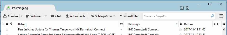

  • Lokale Ordner nicht mehr gefunden, nur Inbox
    • tomte
    • 31. Januar 2018 um 20:11
    • Thunderbird-Version: 52.6.0 (32-Bit)
    • Betriebssystem + Version: Windows 10 64bit
    • Kontenart (POP / IMAP): POP
    • Postfach-Anbieter (z.B. GMX): 1&1
    • Eingesetzte Antiviren-Software: Kaspersky Total Security 17
    • Firewall (Betriebssystem-intern/Externe Software): Kaspersky Total Security 17
    Nach einem unbeabsichtigten MouseOver ueber dem "Sie sind derzeit online/offline" wird nun - auch bei Neustart des TB - immer nur das Inbox-Fenster angezeigt, alle lokalen Ordner (Datenumfang incl. Anlagen ca. 10 GB) fehlen und auch der Rahmen um beide Fenster fehlt, siehe ScreenShot.
    Bem Starten von TB blitzt die alte Ordnerstruktur kurz dahinter auf, ist also noch irgendwo vorhanden, verschwindet aber sofort wieder, nur das Inbox-Fenster bleibt.
    Senden und Empfangen funktioniert.
    Sicherung der E-Mails ist leider nicht ganz frisch.
    Das aehnlich klingende Thema "RE: Lokale Ordner sind verschwunden" hilft nicht weiter.
    Wie kann ich die Ordnerstruktur wieder bekanntmachen?
    Herzlichen Dank im Voraus!
